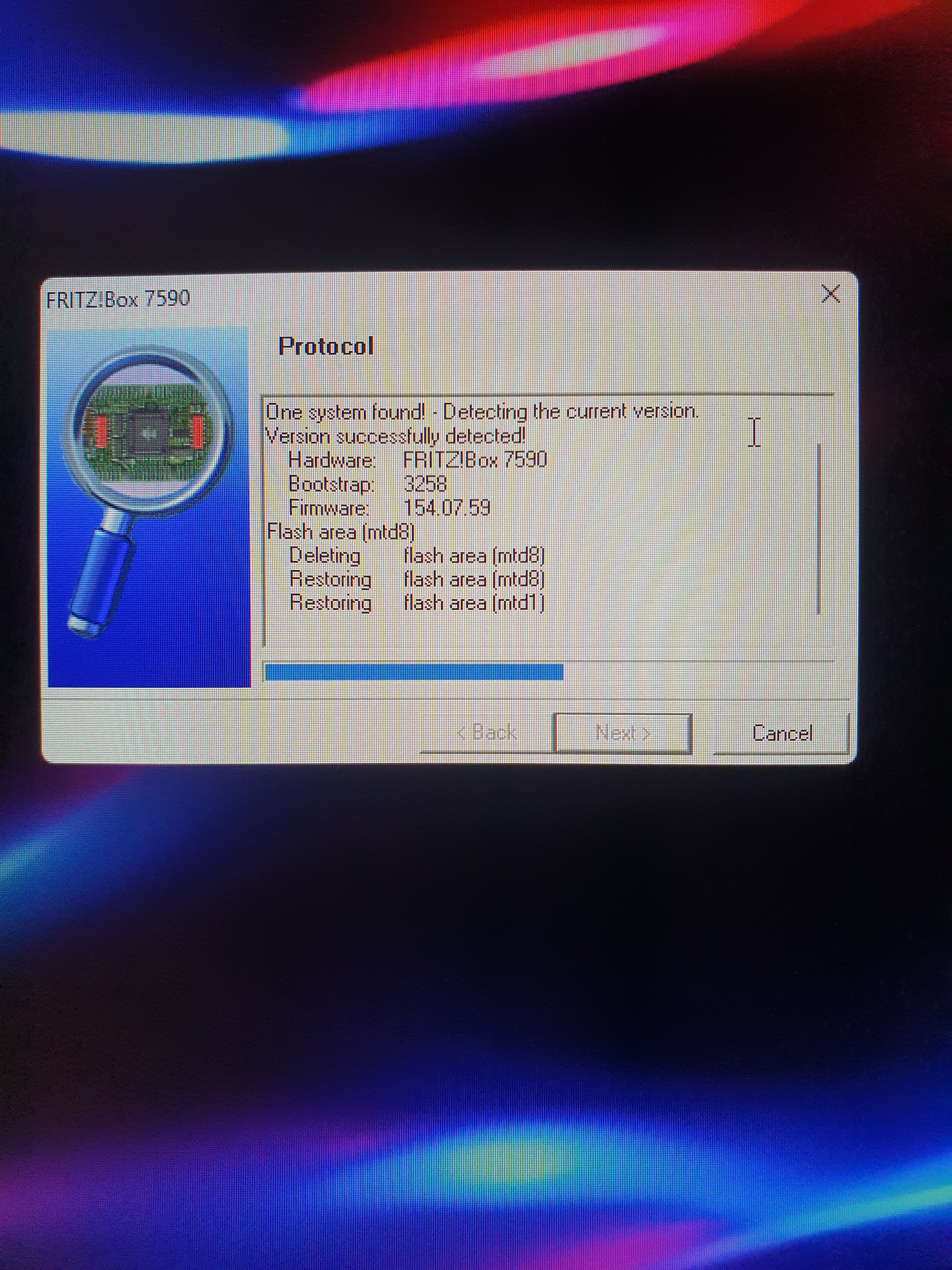

Hallo zusammen
Ich verwende derzeit eine Fritz 6591 Cable (mein Eigentum) im NetCologne Netzwerk... Ich ziehe bald um und die neue Wohnung hat einen DSL-Anschluss und ich habe mich für den Kauf einer 7590 entschieden. Ich habe eine sehr günstig gefunden, aber es war die Edition o2 (Otwo)... beschloss, das Risiko einzugehen und kaufte es in der Hoffnung, es zu entbranden (das o2 Branding zu entfernen).

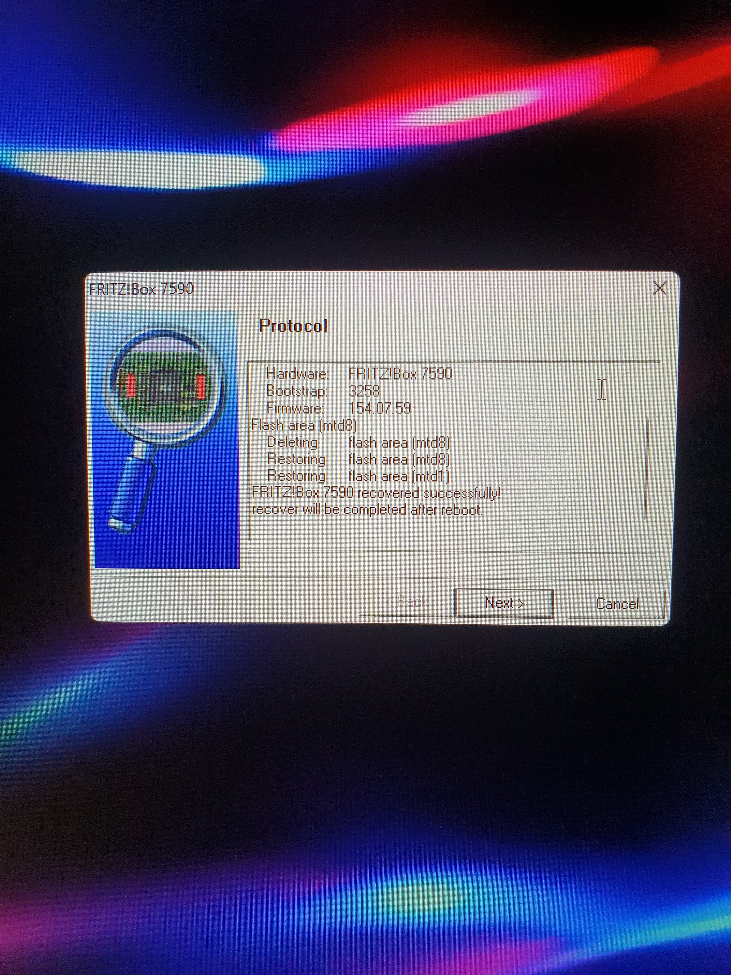

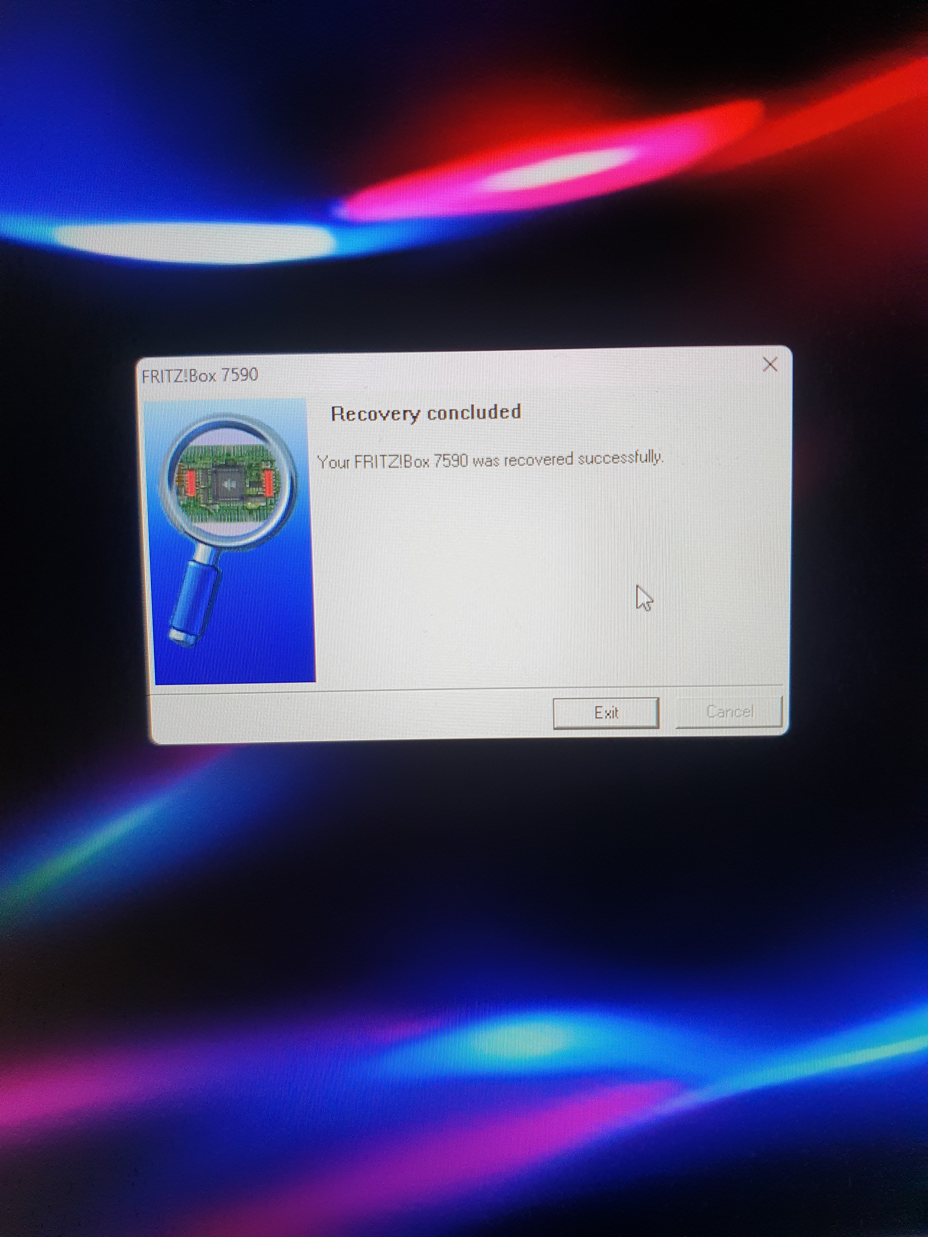

Nach dem ersten Start des Routers wurde automatisch und mit einem vorgewählten o2-Anbieter ein Assistent geöffnet... Ich habe versucht, die Firmware mit dem Recovery Tool von AVM zu flashen, aber es gab mir die Fehlermeldung, dass dieser Router eine o2-Voreinstellung enthält und nicht sein kann wiederhergestellt... dann ADAM2-Terminal, UNSETENV usw. probiert und nach viel Nerven, Lesen und Ausprobieren habe ich es „geschafft“, das Branding zu entfernen. Recovery Tool hat den Vorgang erfolgreich ohne Fehler abgeschlossen und nach dem Neustart ist der Router nicht mehr auf o2 vorgewählt!
Ich bin noch nicht umgezogen und habe keinen DSL-Anschluss, daher kann ich es nicht testen.... und jetzt kommt meine Frage: Wie kann ich sicher wissen, ob das Branding entfernt wurde?
Einschalten und auf die fritzbox-Seite deines Routers gehen.
Sollte nicht so schwer sein.
Wenn nach dem Einschalten und Verbinden der O2-Assistent nicht mehr kommt war es erfolgreich.
