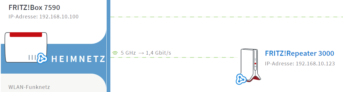

Mit dem Repeater 3000 habe ich zwischen FritzBox und Repeater eine Bandbreite von 1,4 Gbit/s, also genug Puffer für 1 Gbit LAN.

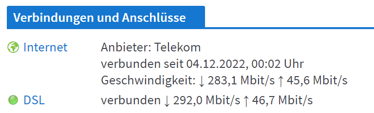

Ich kann also meinen 250er VDSL Anschluss problemlos ausreizen
Leider nein.
Selbst wenn Du die theoretisch maximal möglich ausgehandelte Verbindungsgeschwindigkeit (das ist die angezeigte „rohe“ Bruttoangabe) zwischen deinem Router und Repeater (802.11ac) erreichen könntest, also 1733MBit/s, läge hier der maximal nutzbare Nettodurchsatz bei 860MBit/s.
Per LAN-Kabel und Gigabit-Geräten sind es 950 ~ 960MBit/s Nettodurchsatz im Maximum.
Reaktionen: ColdGlow
Und die erreiche ich auch.
Zwischen meinem Rechner und meinem QNAP NAS schaffe ich eine Übertragung von 115 - 120 MB/s (ca. 960 Mbit/s)
Mein Rechner ist via LAN (1 Gbit) am Repeater 3000 angeschlossen, dieser funkt mit 1,4 Gbit/s zur FritzBox.
Und das meinte ich mit "Puffer". Puffer ist ausreichend, das ich mit dem Rechner LAN Verhältnisse habe, trotz WLAN Verbindung zur FritzBox
