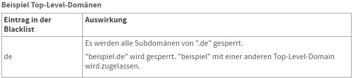

https://service.avm.de/help/de/FRITZ-Box-Fon-WLAN-7490/014/hilfe_internet_filter_blacklist#:~:text=Beispiel Top-Level,Domain wird zugelassen.

Yakomo schrieb:
Beantwortet doch einfach die Frage und macht keine Wissenschaft draus..
Top-Level-Domains, die für alle Webseiten gelten, kann man in der Fritzbox nicht blockieren.
Hättest die Seite aus deinem Link auch mal richtig durchlesen sollen, dann wüsstest du was das ganze bewirkt. Auf jeden Fall nicht das was der Fragesteller möchte.

Genau das sagt aber der Link der gepostet wurde.
Eintrag "de" (ohne .) blockt alle de Seiten.
Heißt der TE trägt nicht *.com in der Liste ein, sondern nur com.
Sehr freie Text Interpretation von dir
Wenn man eine TLD blockiert, dann blockiert man auch alle deren Subdomains. Du solltest dich mal informieren, was eine TLD ist. In einfach: .de ist die TLD.
