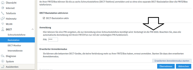

Per DECT eingebunden? Das war standardmäßig schon aktiviert, lässt sich aber später nicht mehr aktivieren, weil es eine PIN erfordert. Jedoch ist ja auch kein DECT angeschlossen.
Dann mache ein Bild von den Telefoneinstellungen. Standard Pin vorbelegt ist "0000"

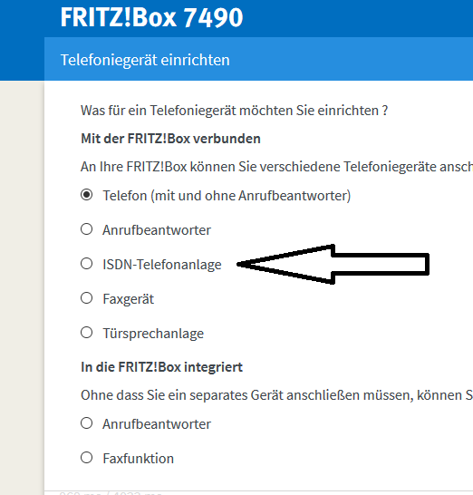

Die muss auch eingerichtet werden, S0 Bus ist aber ISDN, welche Fritzbox hast Du denn. Deine Geräte haben keine Bezeichnung/Namen um mal zu schauen was es für Geräte sind? Und laut Deiner Aussage konntest Du 1 mal telefonieren, danach war immer besetzt?
Bilder folgen noch.
Die Telefonanlage ist über S0-Bus konfiguriert wie auf deinem Bild zu sehen.
Das normale Telefon was noch mit dranhängt ist über den FON1 Anschluss... also den ersten Menüpunkt konfiguriert.
