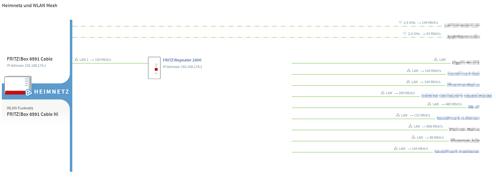

Folgendes wird mir mittlerweile in der FritzBox angezeigt. (siehe Bild unten) Sehr verwirrend. Wie können denn die ganzen Geräte per LAN an den Repeater angeschlossen sein?? :-D Wenn dann wohl per WiFi - aber der Repeater sollte eine ganz eigene SSID haben, und ich habe bisher nur 1 Gerät in das WiFi vom Repeater eingeloggt... das klappt auch eigentlich nicht.

Kann mir irgendjemand erklären, wie ich das machen muss? Oder mir zumindest schon mal die komische Anzeige im FritzOS erklären?
Für mich sieht das so aus, als ob eigentlich alle Geräte per LAN an den Repeater angeschlossen sind - das kann ja technisch gar nicht möglich sein.
Das ist der Sinn und Zweck einer LAN/WLAN Brücke. Wo sollen die Geräte sonst angeschlossen sein, außer LAN1?
