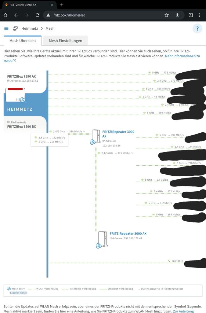

Poste bitte die Mesh-Übersicht aus der Web-Oberfläche der FRITZ!Box. Vermutlich passt die Reihenschaltung nicht und stattdessen sind alle Repeater direkt mit der FRITZ!Box verbunden. Dann bitte diese Anleitung durcharbeiten …

Hab gerade mal nachgesehen und die Reihenschaltung ist soweit in Ordnung. Der 1. Repeater (2. Etage) ist mit dem (Router Erdgeschoss) verbunden und der 2. Repeater (3.Etage) ist mit dem 2. Repeater verbunden

Dann scheinst Du kein Problem zu haben, da die "Reihenschaltung soweit in Ordnung ist". Die Meshübersicht liefert Fakten, deine Entscheidung uns diese Fakten zu zeigen.
Wir können auch gerne anfangen zu raten, ich sage voraus, das raten wird dir nicht helfen.

Hey sorry. War ein paar Tage nicht mehr On. Also verstehe was du meinst. Hat denn der Fritz!Repeater 3000 AX mehr Reichweite als die Fritzbox 7590 AX oder wie funktioniert so eine LAN Brücke?
Wenn Du einen dritten FRITZ!Repeater 3000 AX nimmst, hast Du überall das selbe WLAN-Chipsatz-Modell. Außerdem hat ein FRITZ!Repeater 3000 AX nicht nur zwei sondern drei Funkmodule. Es ist erstmal nur ein wilder Hardware-Tausch zur Probe, weil Du uns – warum auch immer – die fritz.box → Heimnetz → Mesh → Übersicht nicht gibst.

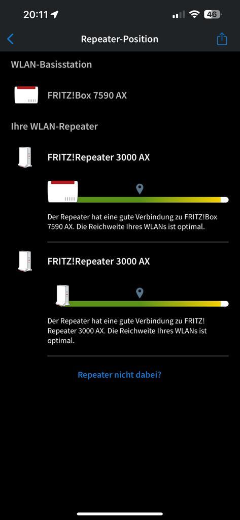

Der erste FRITZ!Repeater ist von der FRITZ!Box zu weit weg. Ich meine AVM hätte ein App, die einem dabei hilft. Habe ich aber noch nie benutzt. Vielleicht dazwischen noch einen FRITZ!Repeater aufbauen.
Merkwürdig. Mir wären 388 Mbit/s auf der einen Luftlinie zu wenig. Keine Ahnung, ab wann AVM grün anzeigt, kann aber auch sein, dass die App zusammen mit diesem neuen Repeater-Modell immer noch nicht richtig anzeigt. Mein Tipp: Abstand ändern, entweder durch andere Platzierung oder dritten FRITZ!Repeater.
