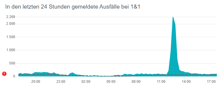

ich habe eine Fritz!Box 7530 AX. Seit 3 Tagen stürzt diese häufiger ab (stürzt komplett ab also W-Lan und Lan ist weg und die Lichter blinken so als wenn man die Fritz!Box neu startet). Heute schon 8 Mal. Könnte an einem gerät im Heimnetz liegen was die Fritz!Box zum abstürzen bringt oder könnte es mit der DSL Leitung zusammenhängen. Ich bin bei 1 und 1 über die Telekom und heute hatte 1 und 1 ein paar Probleme. Könnte es daran liegen?
