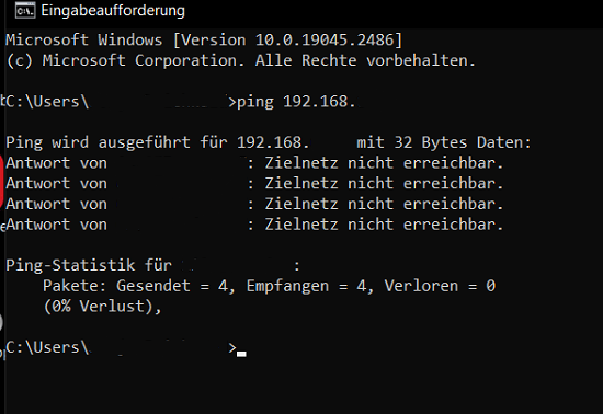

ich habe nach der YouTube Anleitung von AVM slebst eine VPN-Verbindung eingerichtet, um mit meinem Notebook auf meinen PC zu Hause zugreifen zu können (bin bald im Urlaub und muss daher Zugriff haben).
Nun habe ich es mal getestet und musste feststellen das ich mit dem AVM Tool zwar verbinden kann bzw. eine Verbindung aufbauen kann aber ich nicht an meinen PC komme, probiert habe ich Dateifreigaben und RDP.
Als ich dann den Router gepingt habe, kam diese Fehlermeldung:
Habe ich vielleicht eine fehlerhafte Fritz!Box Konfiguration oder sowas?

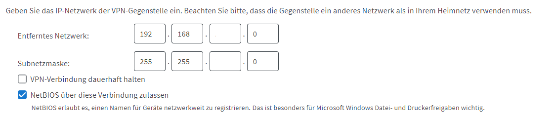

bei mir lag es damals daran, dass ich bei der Einstellung zur VPN "NetBIOS über diese Verbindung zulassen" nicht aktiviert hatte. Nach Aktivierung konnte ich dann in das Ziel-Netz pingen.
Reaktionen: R00kie
Bei meiner Fritzbox liegt es unter Internet -> Freigaben -> VPN(IPSec) -> dort bei deiner VPN Verbindung auf den bearbeiten Stift und dann im Bereich wo die IP-Range vom Zielnetzwerk eingeben werden soll:
Diese Einstellung habe ich dann auf beiden Fritzboxen eingestellt
