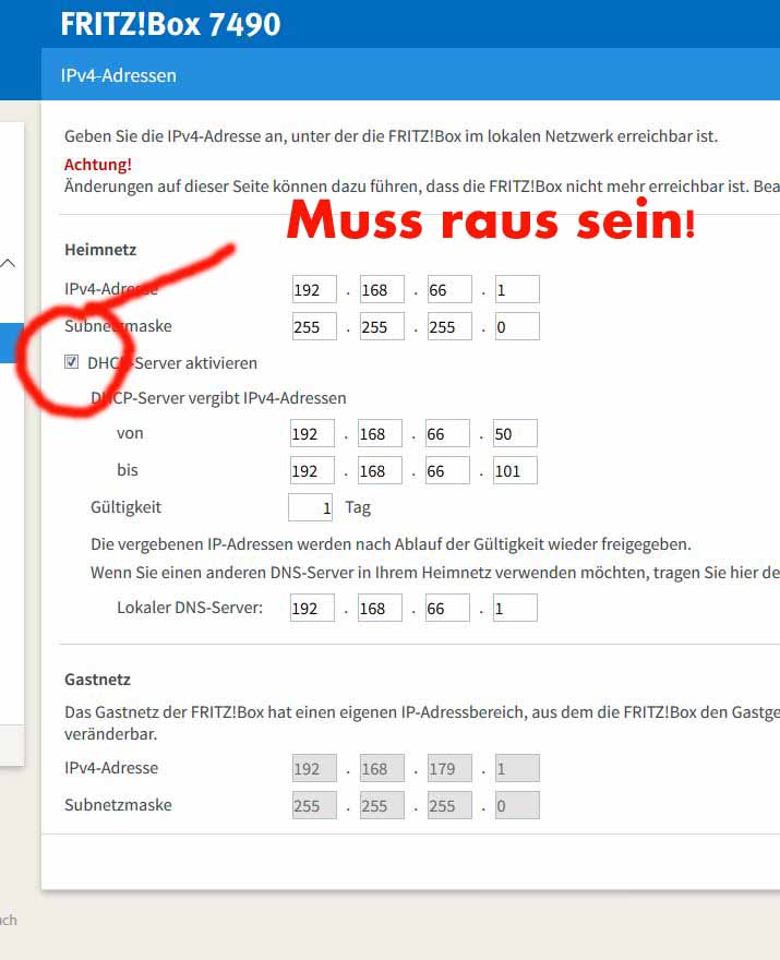

Um den Haken bei der 7490 geht es:
Poste mal screenshot von Deiner 7490.
Wenn die 7530 Master ist, dürfte beim 7490 als Mesh Repeater da nichts stehen, sonst ist es falsch eingerichtet.
