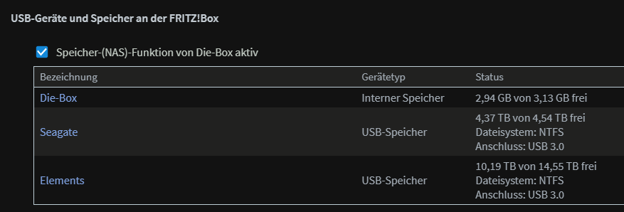

ich habe mir vor ner Woche ne neue 16 TB externe HDD gekauft, da meine alte 5TB seit Monaten am Limit ist. Hab diese dann, wie die alte am USB-Port meiner FritzBox Cable 6591 angesteckt, um sie als NAS zu verwenden. In der Oberfläche schaut es so aus:
Da stimmt noch alles. Geh ich allerdings in fritz.nas und schaue dort rein, sehe ich das:

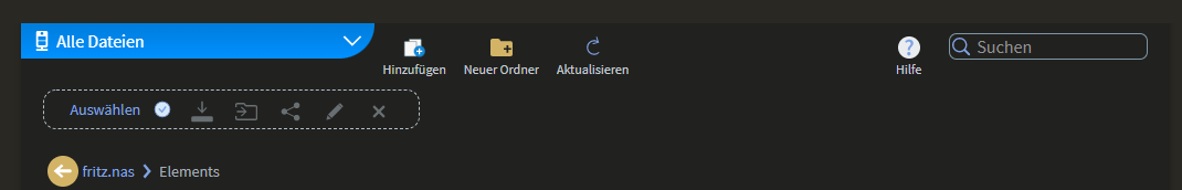

Hauptbereich:

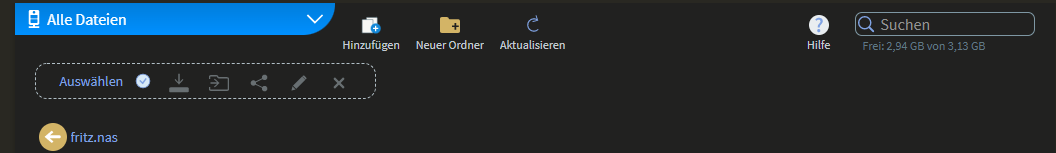

Beide Festplatten:

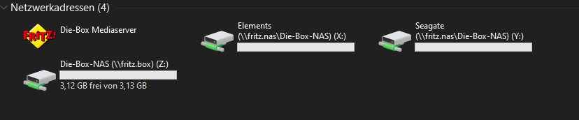

Wie ihr seht, ist dort unter "Suchen" die Größe nicht angezeigt. Als ich nur die alte angesteckt hatte, wurde auch seine Größe da angezeigt. Das Problem ist jetz, in Windows schaut das so aus:
Bei der Haupt-URL wird nurnoch der Speicher der eigenen Platte angezeigt, nicht mehr additiv der der eingebundenen. Bei den einzelnen sogar gar keiner. Ich kann noch problemlos auf alle Daten lesend und ausführend zugreifen, aber schreibend nur bis maximal 3GB auf einmal, da Windows es sonst nicht zulässt. Wenn ich aber z.B. 2GB auf "Elements" kopiere, geht der freie Speicher des Hauptordners auch nicht runter.
Was ist da nun kaputt gegangen und wie lös ich das jetzt? Wenn ich die neue wieder abstecke, ändert sich auch nichts. Beide Platten funktionieren problemlos, wenn ich sie direkt per USB anschließe.
