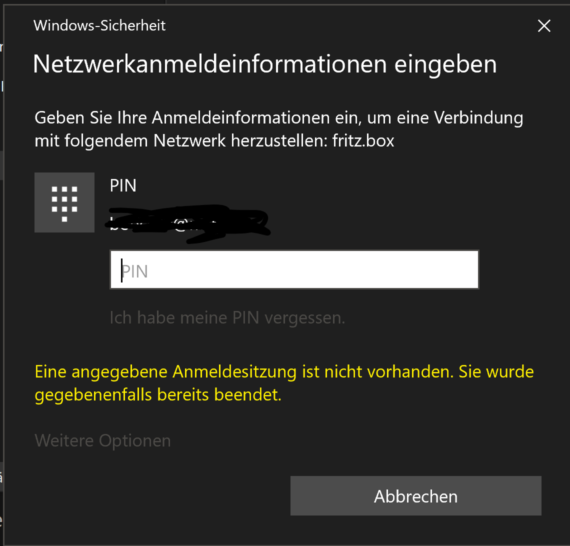

Ich würde auch gerne die FritzBox als Netzlaufwerk einbinden. Wenn ich auf die Fritzbox klicke, bekomme ich folgendes Bild:
Da es völliger Käse wäre, mich damit anzumelden klicke ich auf weitere Optionen und dann auf meinen (zuvor schon mal eingegebenen) Benutzernamen, den ich auf der Fritz!Box habe.

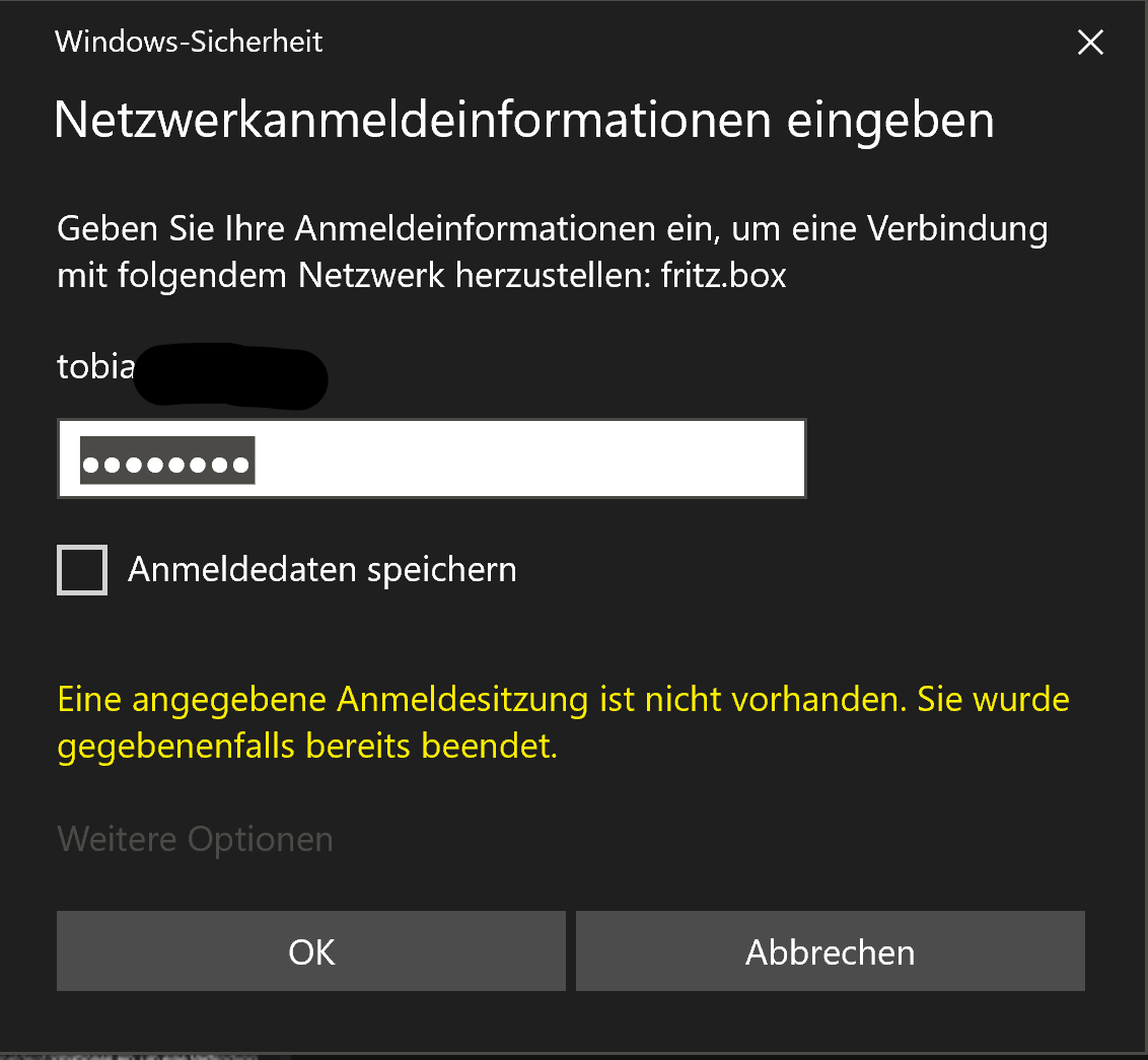

Gebe ich hier das in der Fritz!Box entsprechende Passwort ein und klicke auf OK kommt folgendes
Es passiert also nichts.

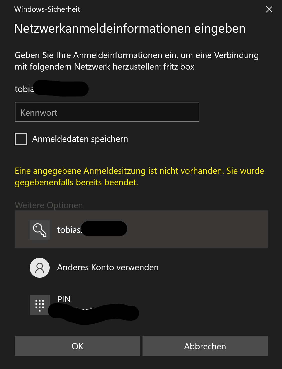

Und wenn ich es doch mal mit den Zugangsdaten von Windows probiere bekomme ich folgende Fehlermeldung
SMB1 ist in der Fritz!Box wie in Windows deaktiviert. Auf der Fritz!Box 7590 läuft OS 7.25
Hat noch jemand eine Idee. Ich würde die Fritz!Box gerne einfach ganz unkompliziert wie früher an anderen PCs als Netzlaufwerk einbinden.
