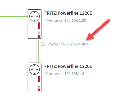

Derzeitiger Stand bei mir von Raum zu Raum, selber Stromkreis, selbe Sicherung, und da hat das 1220E Set schon einen guten Tag erwischt.
Kabel ziehen oder auf WLAN setzen wird die bessere Lösung sein, stärkere DLAN-Adapter bringen ggf. was, aber eine Garantie hast Du da nicht.
