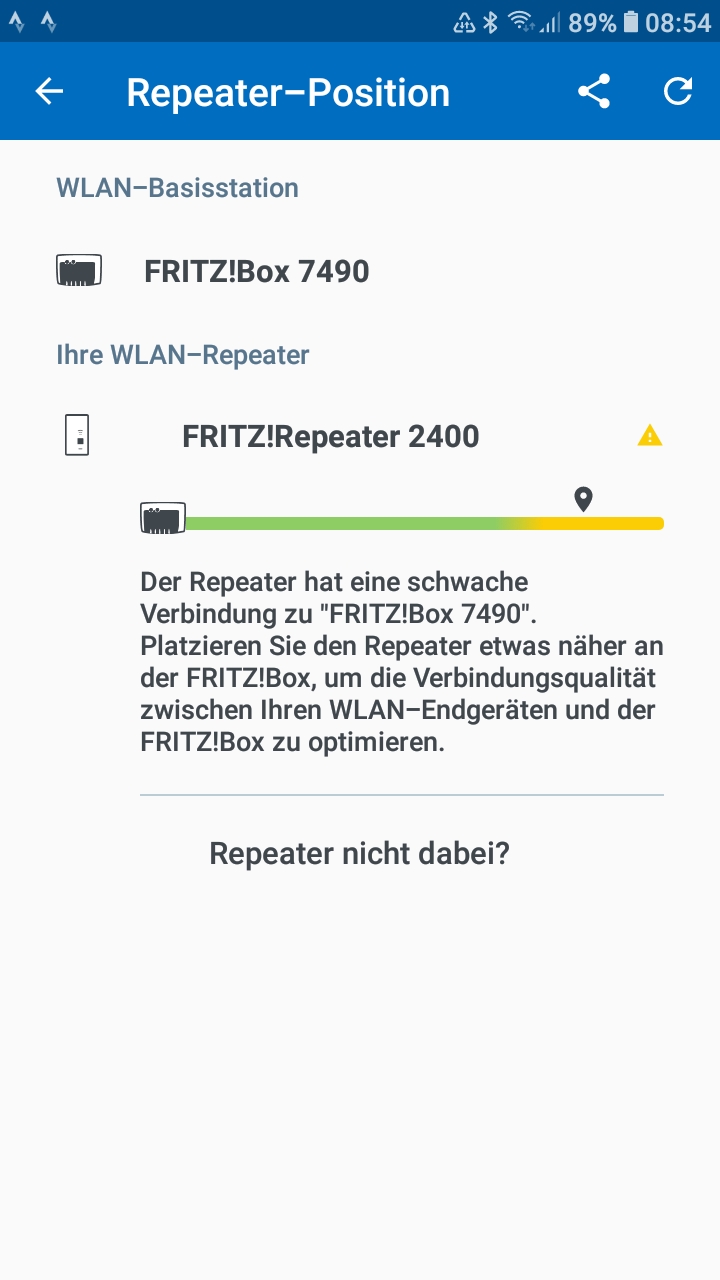

Was nicht ganz passt, 4 Balken und schlechte Verbindung nach der App.
Der 310 hatte meistens nur 3 und laut App ein gute Verbindung đŸ€”

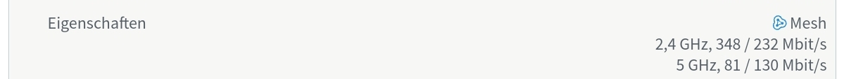

Beim Repeater steht Mesh
Position des Repeaters mal verÀndern wenn möglich, nÀher zur Box.
So schlecht sehen die Werte in den Eigenschaften nicht aus.

NĂ€her geht nicht, die FritzBox ist direkt im Raum oben drĂŒber.
Scheinbar eine haben die 57 seltsam Materialien in den Decken verbaut đŸ€”

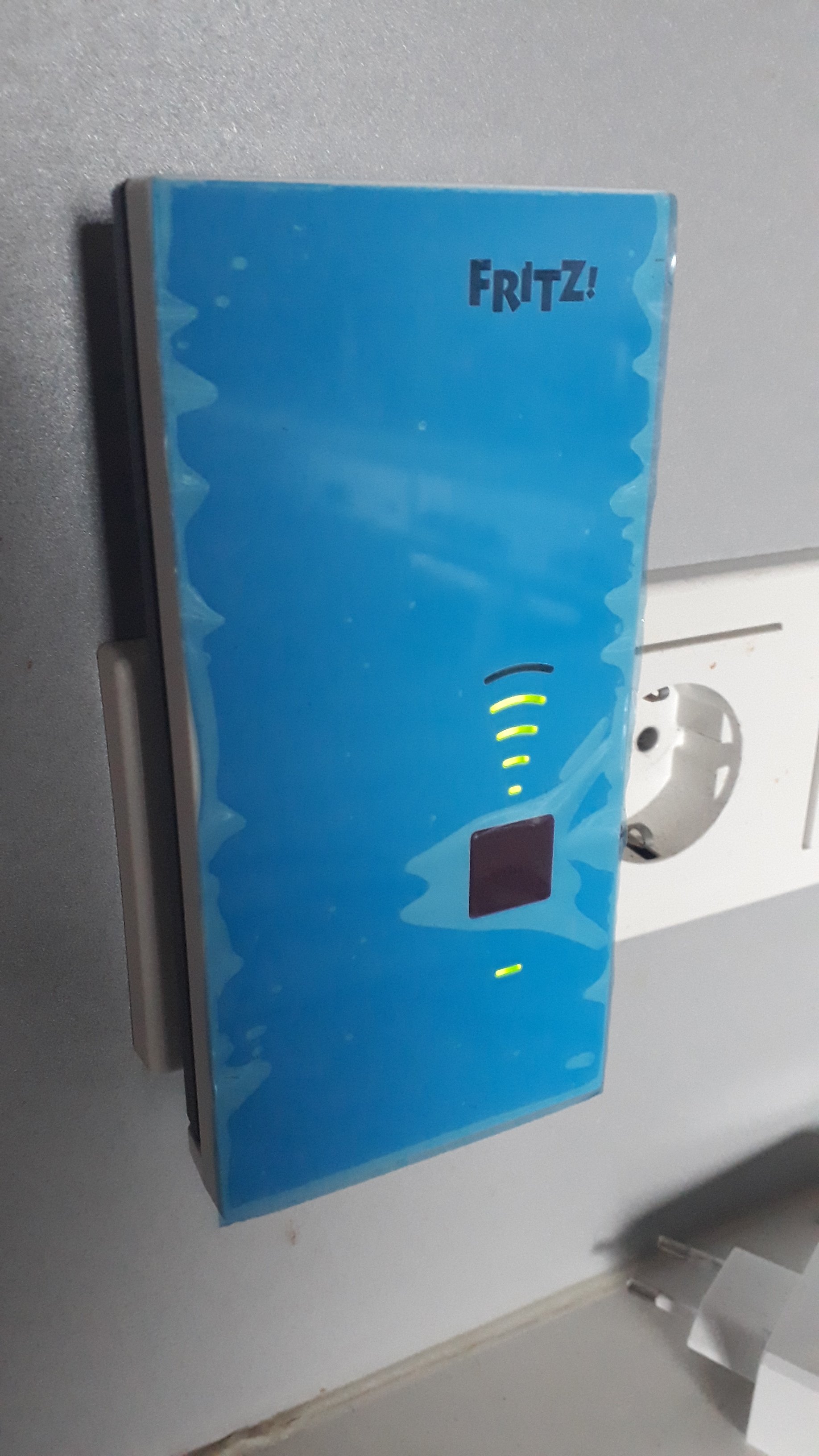

Hab den Repeater von einer Wand zur anderen im selben Zimmer ungesteckt.
5Balken in den RĂ€umen 5Ghz und 160Mbits statt vorher 50 bei 2,4Ghz.
Nachteil ich kann das Licht in der KĂŒche nicht mehr einschalten đŸ€Ł
Das Teil ist zu groß egal wie rum man ihn dreht 🙈
