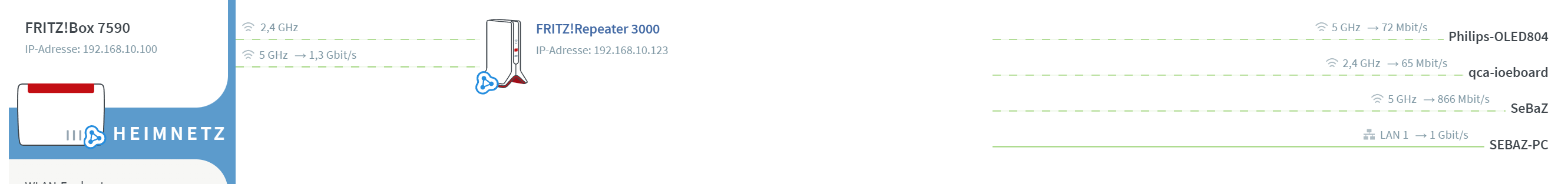

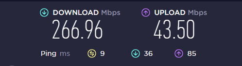

Hab den repeater heute gekoppelt.
Das Signal liegt bei -42dbm.
Die Geräte verbinden sich nun mit höherer Geschwindigkeit als vorher und sind sehr stabil.
Mein sonos funktioniert über den repeater (LAN) hervorragend.
Ps5 auch über LAN an repeater bekommt nun dauerhaft im Download 233Mbit hin, da die datenrate halt nicht schwankt.
254Mbit liegen an der Fritzbox an, wegen ppoe overlay kommt halt weniger an.
2. 4ghz ist nach wie vor aus, nur 5ghz an.

Was ich noch nicht ganz verstanden hab. Mein Handy verbindet sich am Anfang über mash mit den repeater, hat knappe -40dbm und dann nach 20minuten verbindet er sich wieder mit der Fritzbox die - 65dbm hat..
Da muss ich mich nochmal belesen.
Ach gerade gesehen wenn das Handy im mash verbunden ist, wird mir Kanal 108 angezeigt.

Die Problematik das das Handy sich erst mit den repeater verbindet und dann wieder mit derr 7590 verbindet, hab ich behoben.
Hab den repeater erstmal selber eingerichtet ohne das er sich die Einstellungen vom mesh Master zieht.
Dann wieder umgestellt und nun läuft es.
