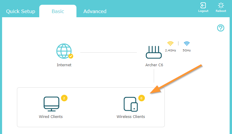

Ich habe gerade versucht, meinen Fritz WLAN-Repeater 310 an einen TP Link Router (eingerichtet als Access Point) anzuschließen.
Der Repeater verbindet sich grundsätzlich über WLAN auch mit dem Access Point, taucht aber nicht in der Liste verbundener Geräte auf.
Ich habe den Repeater schon ein paar mal resetet.
Kann man eigentlich grundsätzlich einen Repeater an einen Access Point (der an einem Router im anderen Raum angeschlossen ist) einbinden?
Das ist der Archer C6.
Wo. Beim C6 oder beim eigentlichen Router.
Hast Du mal Screenshots wie es bei Dir aussieht?
Und bist Du sicher das der Fritz Repeater auch mit dem C6 verbunden wird und nicht mit dem unbekannten Router?
Jetzt wo du es sagst: Beim C6 taucht er nicht auf. Aber bei der FritzBox.
Dort ist er nun in der Liste der Liste unter Heimnetz -> Mesh zu finden. Und dort konnte ich auch auf ihn zugreifen. Den Namen des Haupt-WLANs hat er übernommen. Eingerichtet ist er als WLAN-Brücke.
Das WLAN der FritzBox ist dabei aus (und soll auch aus bleiben).
Scheint nun zu funktionieren!
Wäre nie darauf gekommen, dass er in der FritzBox auftaucht.
