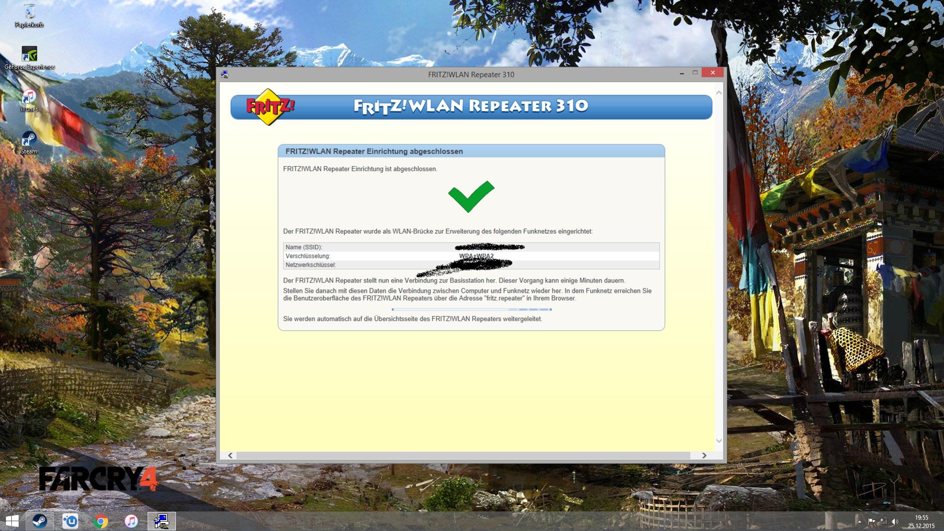

Als das Fenster da war (ich habe es dann geschlossen) ging es nicht und jetzt passiert nichts, also es sucht bei Google nach fritz.repeater.
F
Flo5154
Keine Pflanzen oder irgendetwas, an der anderen Steckdose funktioniert es auch nicht mehr.

WPS geht doch nur bei einer Fritzbox, steht zumindest da. Jetzt ist das Fenster wie auf dem Bild zugegangen und ein neues mit Die Website kann nicht angezeigt werden ist aufgegangen, aber meine Verbindung ist immer noch so schwach.

Finde ja nur komisch das dort steht die Einrichtung der Verbindung ist abgeschlossen,also müsste es ja eigentlich funktionieren.Er kommt ja lediglich nicht zurück auf die Übersichtsseite des Menüs.Aber ist das relevant?Oder will er direkt eine Verbindung herstellen?
Welchen Router benutzt du denn wenn man fragen darf?

Coalminer schrieb:Finde ja nur komisch das dort steht die Einrichtung der Verbindung ist abgeschlossen,also müsste es ja eigentlich funktionieren.Er kommt ja lediglich nicht zurück auf die Übersichtsseite des Menüs.Aber ist das relevant?Oder will er direkt eine Verbindung herstellen?
Naja, der Assistent zweigt zwar an, dass die Einrichtung abgeschlossen ist, aber woher soll der Assistent wissen, ob Du dass richtige Kennwort eingegeben hast. Als auch wenn Du den falschen WLAN-Schlüssel eingibst, zeigt er Dir den grünen "Haken" an.
![Zwinkern ;) ;)](/forum/styles/smilies/wink.gif)
Sofern 1-5 der oberen LEDs konstant leuchte, ist die Installation abgeschlossen und alles war ok. Das der TE danach nicht auf die GUI des Repeaters kommt, ist normal, da er keine FRITZ!Box hat. Sofern wie beschrieben, die LEDs oben konstant leuchten ist alles ok. Um die GUI des Repeaters nun aufrufen zu können, muss er die IP-Adresse herausfinden, die der Repeater bei der Anmeldung von der Easybox erhalten hat. Nur über die IP-Adresse (fritz.repeater geht in der Regel ohne FRITZ!Box nicht) lässt er sich aufrufen. Vielleicht hat die Easybox ja in deren GUI eine Übersicht der WLAN-Geräte dann ist es nur ein Try'n'Error im Browser, bis er die richtige gefunden hat. Alterantiv einfach ein App wie "Fing" nutzen. Damit findet er die richtige IP-Adresse am schnellsten, da die MAC-Adresse schnell zu AVM führt und "Fing" das sogar so ausgibt.
