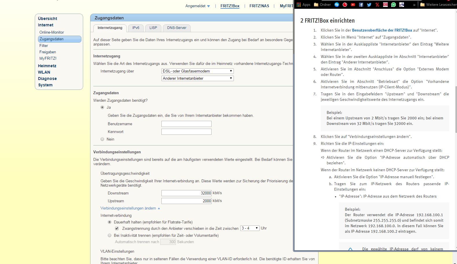

Geh auf "Internet" -> "Zugangsdaten" - bei Internetanbieter "Weitere Internetanbieter auswählen" und "Andere Internetanbieter". Dann beim Anschluss "Externes Modem oder Router" auswählen und bei Betriebsart "Vorhandene Internetverbindung mitbenutzen (IP-Client-Modus)".
