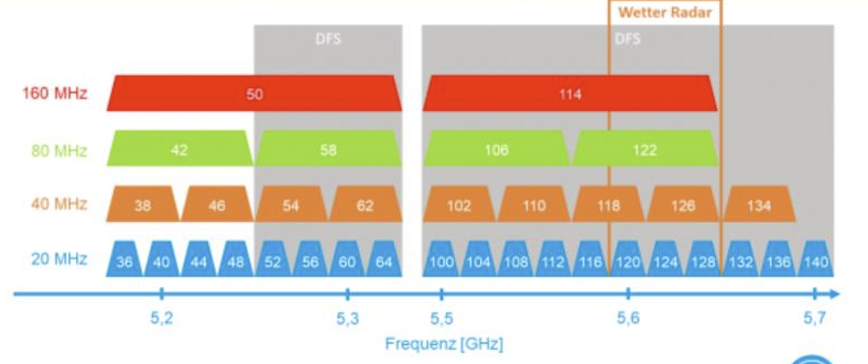

Hallo, ich habe eine 7590 (Meshmaster) und eine 7490 (Meshclient) und über die 7490 betreibe ich im 5GHz Netz ausschließlich meine VR-Brille (Oculus Quest 2). Da dort ein Hoher Datendurchsatz wichtig ist, meine Frage welchen Kanal sollte ich da am besten nehmen?
Laut dieser Ansicht wäre für mich ein Kanal im 80Mhz bzw. 40MHz Frequenzband die beste Wahl, da die Quest 2 das auch unterstützt.
Leider kann ich aber ausschließlich die Kanäle aus dem 20MHz Frequenzband auswählen. Kann mir da jemand sagen woran das liegt oder welcher Kanal für mich jetzt am besten wäre? Da ich auf dem Land lebe, ist auch kein weiters WLAN in meiner Nähe, welches stören könnte.
100 bis 140 sendet mit bis zu 1 Watt.
36 bis 64 nur mit 0,2 Watt.

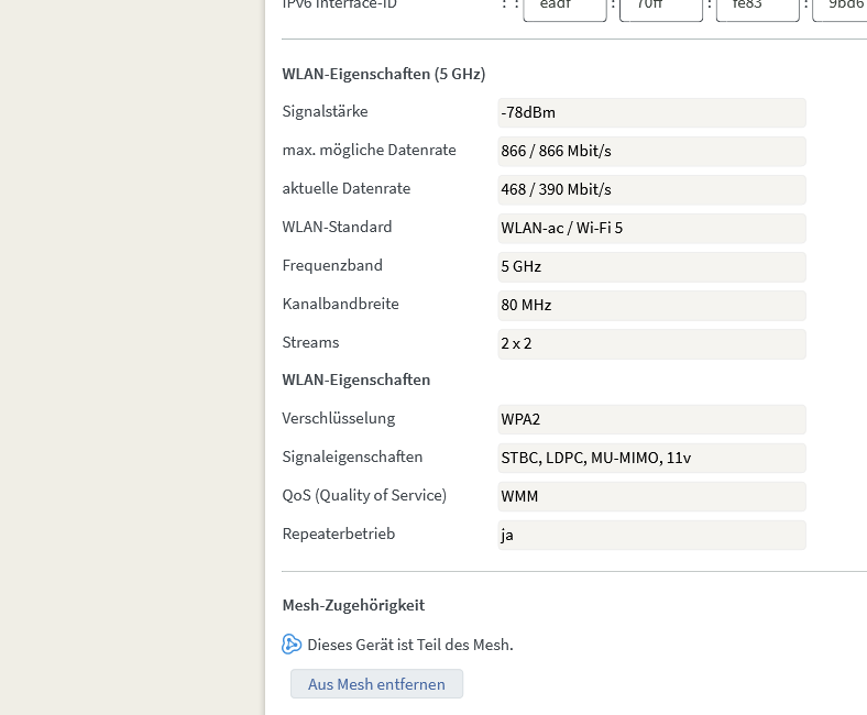

Das ist nur Anzeigebedingt um eine möglichst feine Auswahl zu ermöglichen. Die FRITZ!Box erweitert das Spektrum dann automatisch um die umliegenden Kanäle um, je nach Modell, bis zu 160 MHz bereitzustellen.
Im WLAN Menü der FRITZ!Box kannst du bei den verbundenen Geräten sehen wie viel Kanalbreite die jeweils nutzen.

Ich würde versuchen nicht die Radar-Kanäle zu nehmen denn die können durchaus mal kurzfristig wegfallen.
Ist völlig normal das die FritzBox dir die 20 MHz Skala anzeigt. Die Verbindung FritzBox mit dem Endgerät handeln die selbst aus. Das ist da halt mal 40 MHz Kanalbreite oder auch 80 bzw. sogar 160.
Wähle im Idealfall einen Kanal der nicht im Radar liegt. Nimmst du einen Kanal im Radar, dann wird in bestimmten Abständen das 5 GHz Band deaktiviert zum Prüfen bevorzugter Kanalnutzer. Das entfällt halt auf den ersten 4 Kanälen.
Solange du nicht in der Nähe einer Radarstation wohnst solltest du die Fritzbox das einfach alleine machen lassen, die nimmt dann den Kanal der am besten für die Situation geeignet ist. Schwache Leistung wenn das Endgerät sehr guten Empfang hat und volle Leistung wenn das Gerät eher schlechten Empfang hat.

Man sollte es zumindest einmal testen ob man in einem radarfreien Bereich wohnt. Pauschal auf die hohen Kanäle zu verzichten bedeutet ansonsten dass man unter Umständen viel Potential liegen lässt.

Was willst du da optimieren? Beide Boxen per LAN ist ideal, der Abstand von 3 m zur 7490 sollte im 5 GHz Band bei der Entfernung noch genug Bandbreite bieten. Die Fritz!Box zeigt es dir ja an, welche Geschwindigkeit das jeweilige Gerät erhält.
OK also macht der verwendete Kanal keinen Unterscheid bei der Leistung, wenn die VR Brille mit 866MBit/s (aktuelle Datenrate also Max.) verbunden ist und das bei dem Kanal 36 und auch bei dem Kanal 116?
