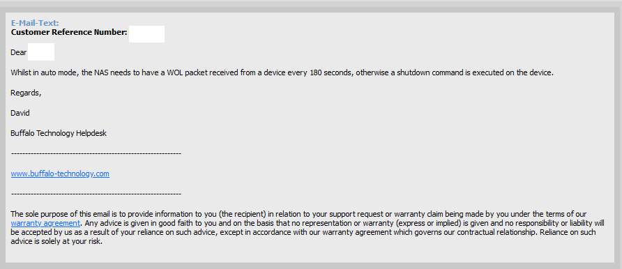

Siehe im beigefügten PDF unter "LS-WXL" zum thema Wake on lan bzw. "auto modus"
bzw. rückmeldung vom support hier:
https://i.postimg.cc/L8Sj63yL/2024-...upport-Buffalo-Technology-Mozilla-Firefox.png

Nein, geschieht via "ausbleibender WOL pakete länger als 180 sekunden"

Nein, der NAS ist permanent im WOL listening modus bereits werksseitig so ausgelegt.
Interessanter Eigenbau von Buffalo.
Fuer mich der absolute Design Fail. Wenn der Sender WOL-Sender "stirbt" faehrt NAS runter.
