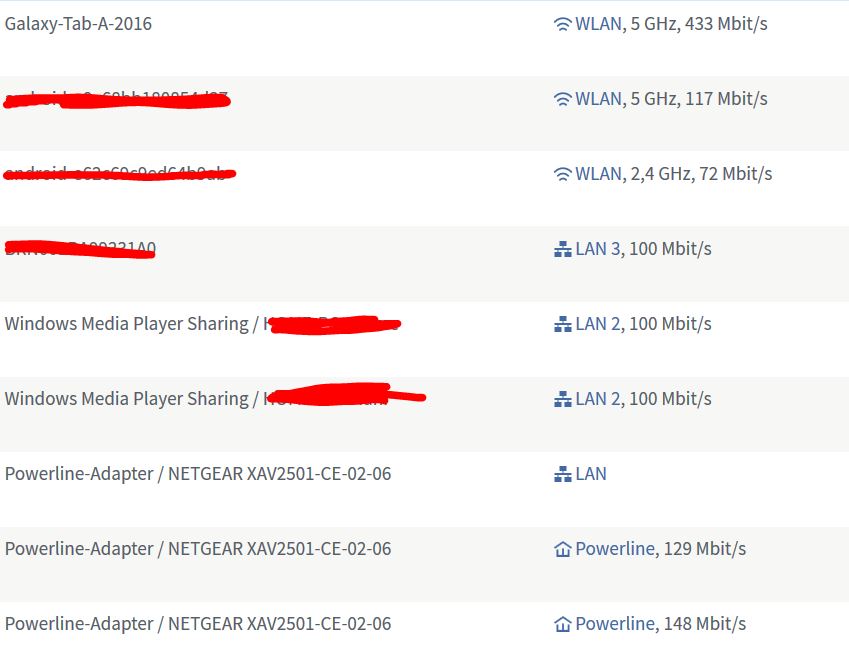

ich habe eine Fritzbox 6490 wo 121Mbits anliegen!
Per Handy und Wlan habe ich aktuell ca 100Mbits Download.
Nun betreibe ich meinen PC per Powerline "NETGEAR XAV2501-CE-02-06" mit der Box. Hier habe ich leider nur 20-30Mbits.
Ich habe Cfos und Traffic Shapping am PC schon aus gestellt.
Der vorherige Anschluss lief immer bis zu 60Mbits über Powerline.
Wieso habe ich nun diese Probleme, das sich mein PC per Powerline nicht richtig verbindet und nur ca 30Mbits nutzt.
Liegt es an den Powerline oder am Rechner?
Motherboard Name ASRock H87 Pro4
Netzwerkkarte Intel(R) Ethernet Connection I217-V mit Verbindungsgeschwindigkeit 100 Mbps

XAV2501 sind recht alt, hast du die schon länger, liefen die schonmal schneller? Zumindest scheinen sie nur AV und nicht AV2 zu können. Bei AV2 werden auch Neutral und PE mitbenutzt und die Datenrate sollte schneller sein als bei deinen.

Die Netgear liefen bisher (wo ich Tkom hatte) bei 50-50Mbits. Und es war Luft nach oben.
