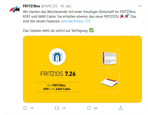

Fritzbox ist 7.22 was aktuelles gibt es auch für 6591 Cabel offiziell noch nicht.
Die nicht Provider (freie) 6591 hat am 16.04.2021 FritzOS 7.26 erhalten von AVM.
