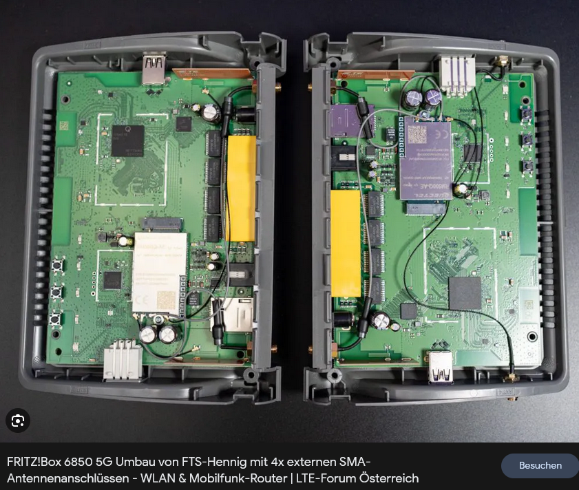

Fritzbox 6850 5G mit 4 externen Antennenanschlüssen
glaube die zusätzlichen Antennen wurden nur zusätzlich eingestöpselt. Anschlüsse müssten schon vorhanden sein

Zitat von der FTS-Hennig Seite:
"Das in der Fritzbox 6850 5G verwendete Modem verwaltet vier interne Antennenanschlüsse, die für einen guten Empfang auch bedient werden müssen. Im Original hat AVM nur 2 Fritzbox Anschlüsse nach außen gelegt. FTS Hennig erweitert die Fritzbox 5G mit 2 weiteren Anschlüssen und führt diese auch nach außen, so dass auch hier externe Antennen angeschlossen werden können. Erst dann kann die Fritzbox 5g im Test 100% der Signale im Netz empfangen."
Die FritzBox 6850 5G kann 4 Antennen. AVM nutzt nur 2 und FTS-Hennig baut noch 2 mit dazu.
Somit sollte einem OS Upgrade nix im Wege stehen.
Um auf Nummer Sicher zu gehen bei denen anrufen und sich das bestätigen lassen.

Großartig "umbauen" werden die da auch nicht machen. Will die Arbeit nicht schlecht reden von FTS-Henning weil die Qualität echt top ist!

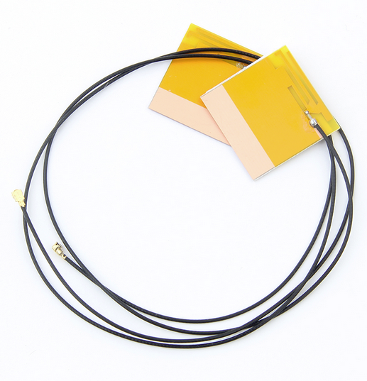

Die haben sich darauf spezialisiert, vorhandene Hardware mit "gescheiten" Antennen im Vollausbau umzurüsten. Viele Router haben auch nur interne winzige "popel" Antennen mit zu geringer Empfangsstärke.
manchmal hat man sowas in der Art intern verbaut
1693255563721.png und bei FTS-Henning werden diese internen Antennen abgesteckt und dafür x Löcher für die gewünschte Anzahl an externen Antennen ins Gehäuse gemacht, externe Antennen montiert und intern angeschlossen = fertig.
Mit der Firmware der Geräte haben die nichts am Hut denn die wird überhaupt nicht angefasst. Wirklich nur ein Umrüsten / Aufrüsten der vorhandenen Antennen.
Der Fritzbox ist es egal ob sie 0 Antennen hat oder 4 Antennen. Die bekommt davon reichlich wenig mit. Höchstens du, wenn du miesen Empfang hast oder guten 🙂
