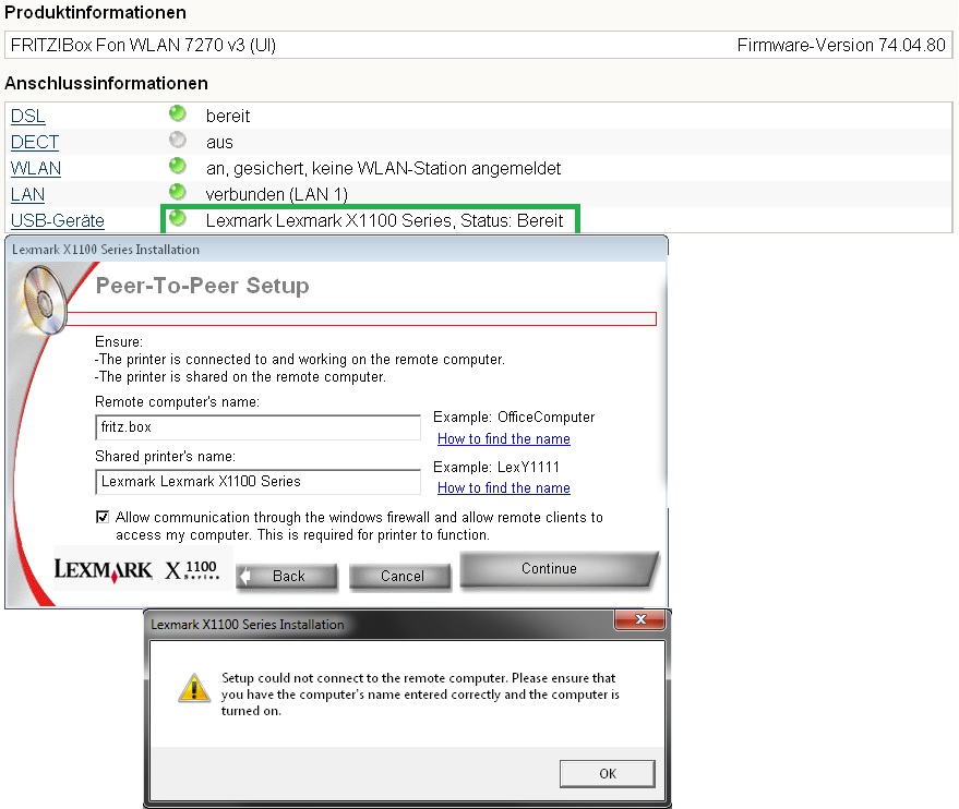

Mit den Windows Drucker dienst wird auch kein Drucker gefunden.
Weder fritz.box noch Router Ip funktionieren.
Ich bin ratlos... :(

hmmm... jetzt stehe ich grad vor einem anderen problem. Es gibt anscheinend kein Treiber für Win7 64bit. Hab den Drucker grad per USB dran und bis jetzt kann ich nur scannen, aber nicht drucken oO
Sehr sehr oft gehen auch die Win Vista 64 Bit Treiber... Man muss ihn nur zwingen diese zu nehmen...
XP64 Treiber ließ sich installieren, aber sobald ich ein Druck befehl senden will kommt...
"Fehler bei der Kommunikation mit dem Drucker"
ach ich schmeiß das ding gleich ausm Fenster...:grr:;)
Edit:
So mit der bildlichen Anleitung habe ich es nun hin bekommen. Danke

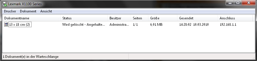

Wenn ich nun drucke, wird der Druckvorgang nicht beendet obwohl das Blatt fertig ist, auch abbrechen bringt nichts
Erledigt....
