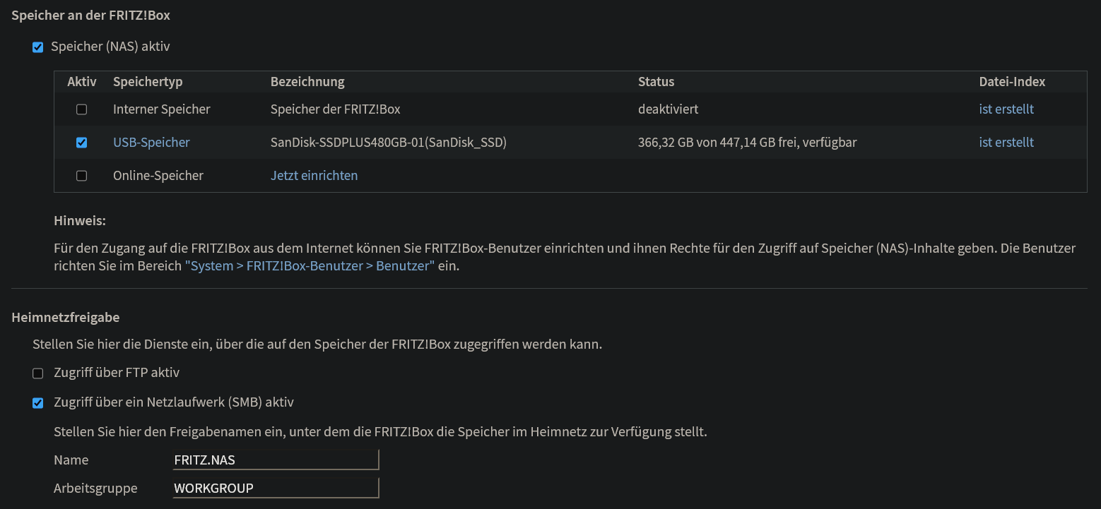

An einer AVM FritzBox 7360, ganz normal als Router betrieben, befindet sich eine 2,5" SSD am seitlichen USB-Anschluss. In der FritzBox ist diese als NAS eingerichtet mit User und Passwort.

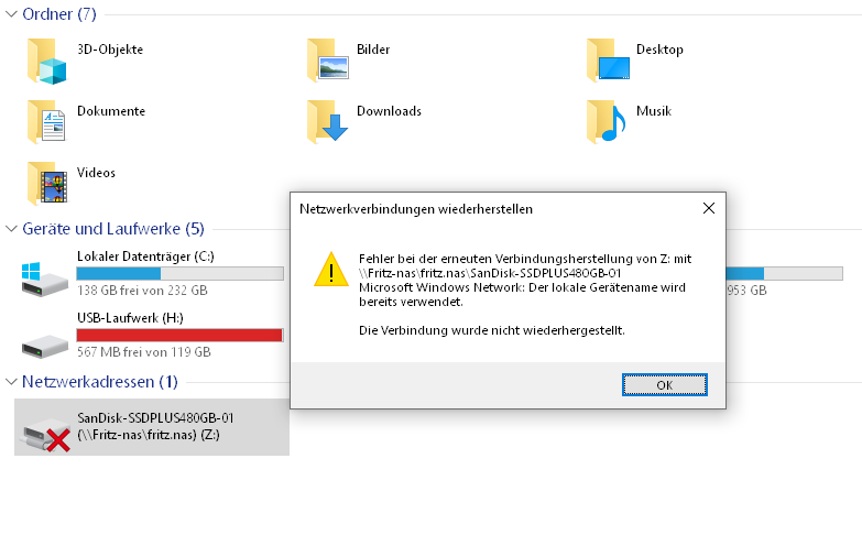

Im Windows wiederum ist das entsprechende Verzeichnis als Netzlaufwerk eingerichtet. Das Problem ist: manchmal kann ich vom Explorer aus sofort und problemlos darauf zugreifen, manchmal nicht. In den fehlgeschlagenen Fällen kommt es dann zum Timeout.
Die meiste Zeit über wird das Netzlaufwerk gar nicht als "Verbunden" angezeigt. Doppelklickt man es aber, kann man dennoch drauf zugreifen und das rote X verschwindet - oder eben nicht, wie jetzt wieder in dem gerade aufgetretenen Fall.
Nach einem simplen Windows-Neustart geht das Ganze dann wieder problemlos.
Der PC ist mit einem normalen, lokalen Nutzer ausgestattet, die Verbindung zum NAS erfolgt aber mit einem anderen Benutzernamen und Passwort (von der FritzBox aus gesteuert). Ich denke nicht, dass es damit etwas zu tun hat, da sich der Windows-Explorer ja so verhält, als wäre die Freigabe auch physikalisch gar nicht vorhanden.
In der FritzBox ist das Ganze als NAS über's SMB-Protokoll eingerichtet, die Arbetisgruppe ist die Selbe, in der sich der Windows-PC befindet (Workgroup).

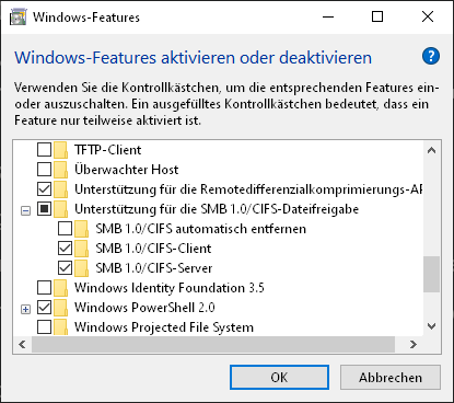

Und noch ein EDIT:
Das sollte soweit passen, oder? So war es zumindest schon eingestellt, als ich es gerade überprüfen wollte.
