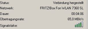

hi, habe heute meine fw auf 06.03 geupdatet nun zeigt mir mein wlan der drathlosen netzwerke nur noch 65Mbit/s an
vor dem fw update stands immer auf 150mbit/s
was ist das und wie kann ich das wieder ändern?

über wlan ist der dl jetzt auch langsamer anstat bis zu 5mb/s sinds nun immer so zwischen 3-4 mb/s

Nimm mal einen anderen Funkkanal.
ist genau das selbe , wenn ich jetzt die 05er version nehme ist alles wieder in ordnung ...aber die hat doch diese sicherheitslücke oder?
ich habe was herausgefunden wenn ich den reiter "WLAN-Koexistenz aktiv
In stark frequentierten WLAN-Umgebungen wird die verfügbare Kanalbandbreite zwischen den Teilnehmern bestmöglich genutzt. " deaktiviere habe ich die 150 Mbit/s wieder. nun meine frage ..ist dieses
Wlan Koexisrenz in irgendeiner weise sicherheits oder anders relevant oder kann ich das ruhig deaktiviert lassen ?
Mit dieser Option verzichtet die FRITZ!Box in stark frequentierten WLAN-Umgebungen, wie z. B. Städten, auf die Nutzung von Kanälen mit 40 MHz Kanalbandbreite. Die FRITZ!Box erreicht damit eine robuste Datenübertragung und eine möglichst störungsfreie Koexistenz mit vielen benachbarten WLAN-Funknetzen (empfohlen). Sie können diese Option in gering frequentierten WLAN-Umgebungen deaktivieren, um maximale Übertragungsraten sicherzustellen, jedoch kann damit die Robustheit und Stabilität der Datenübertragung gegebenenfalls beeinträchtigt werden (nicht empfohlen).
Mach´s aus. Wenn du Probleme mit der Stabilität bekommst, mach es wieder an ;)
