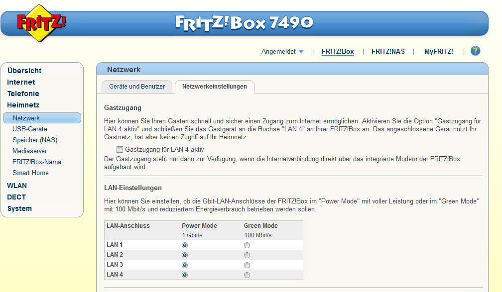

Unter welchen Bedingungen schaltet die Fritze die Lanports ab?
Nils
Wenn kein Traffic anliegt. Normalerweise sollten sich natürlich die LAN Geräte wieder aktivieren, wenn dann Traffic wieder kommt. Aber, das läuft eben manchmal schief mit dem einen oder anderen Gerät.

BlubbsDE schrieb:
[...] Heute macht es die Box alleine und man kann es nicht beeinflussen. LAN Port 1 sollte man dafür dann nutzen.
Man kann die LAN-Ports nur nicht mehr deaktivieren alle anderen Funktionen diesbezüglich sind weiterhin vorhanden.
