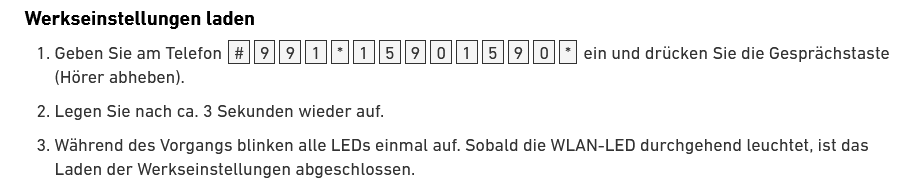

Da wär' der Reset und alle Einstellungen (optimalerweise mittels Backup) schon längst durch! 🤷‍♂️
Ein Reset kann auch einfach mittels kabelgebundenem Telefon (angeschlossen am TAE-/FON-Port) durchgeführt werden:​
Screenshot 2022-06-28 at 21-01-06 Werkseinstellungen der FRITZ!Box laden FRITZ!Box 7490.png
Reaktionen: txm01 und Engaged
