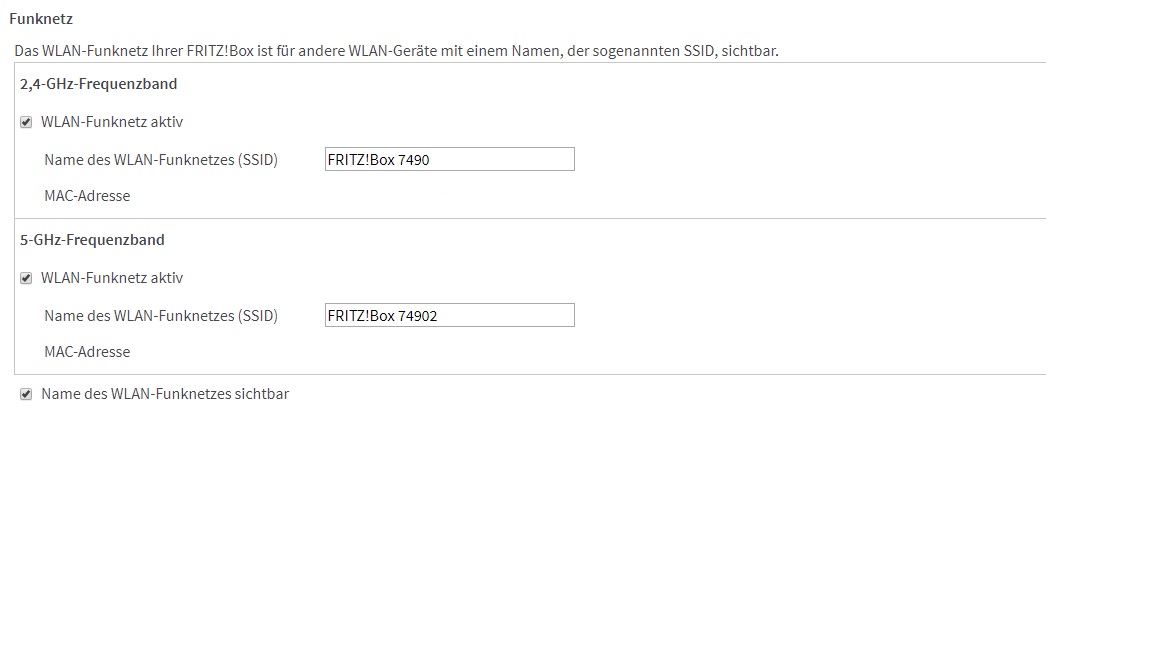

Hallo Community,
heute habe ich mir einen Repeater gekauft und dabei habe ich mal an der Benutzeroberfläche meiner Fritzbox rumgestöbert.
Dort ist mir aufgefallen, dass der Router bei den W-Lan Einstellungen zwei verschiedene Frequenzbänder anbietet. Nach einer kleinen Recherche habe ich erfahren, dass die 5GHz-Variante zwar schneller und stabiler sein soll, jedoch die Reichweite kürzer ist - richtig?
Das 5GHz Frequenzband war ausgeschaltet, also habe ich es mal eingeschaltet und geschaut was passiert. Es passierte nichts. Unter "Heimnetzwerk" steht, dass alle Geräte immer noch das 2.4GHz-Frequenzband benutzen. Anschließend habe ich das 5GHz-Frequenzband experimentell umbenannt und siehe da: Mein Smartphone zeigt mir nun beide Möglichkeiten an und ich kann mich mit beiden verbinden.
Aber ich habe nirgends erlebt, dass man sich beim W-Lan "entscheiden" muss. Mache ich hier etwas falsch? Welches von diesen beiden sollte man denn nun nutzen? Kann sich das Gerät nicht selbst entscheiden, welche Frequenzbänder es benutzt?
Welches Frequenzband benutzt denn jetzt mein Repeater? Dieser unterstützt ja auch beide Varianten.
Ich hoffe ihr könnt mir weiterhelfen, da ich ein Laie bin!
Liebe Grüße!
sicher muss man sich entscheiden sind ja 2 verschieden Wlan Netze ... einfach hin und her switchen ist da nicht ausser natürlich das eine WLAN ist so schwach das ein Handy sich einfach neu verbindet.
Zumindest so wie du es aktuell konfiguriert hast
Wenn das 5ghz und das 2,4ghz den selben Namen und Passwort haben, dann wird vom Gerät entschieden, was genutzt wird.
Wenn die ein unterschiedlichen Namen haben, dann entscheidest du manuell, welches Netz genutzt wird
Naja fürs inhome Streaming würde ich persönlich das 5Ghz Netz nutzen. Entscheiden musst du dich weils halt zwei unterschiedliche Frequenzbänder sind. Falsch machst du dahingehend nix.
Nur fürs web reicht 2,4 ghz. Ich persönlich nutz ausschließlich 5ghz bei mir daheim da ic h ungefähr 15 andere 2,4ghz wlan netze von nachbarn habe die sich alle stark überschneiden in den Kanälen. Da kann es durchaus probleme geben. Es gibt genug wlan apps oder tools die dir deine umgebung ausleuchten und anzeigen was evtl. sinnvoller wäre. Musst letztendlich du selbst entscheiden.

0x8100 schrieb:
du möchtest band steering. prüf mal, ob die genannten voraussetzungen bei dir erfüllt sind.
Ja, ich habe eine Fritzbox 7490 mit einem FritzRepeater 1750E. Die aufgelisteten Voraussetzungen sind gegeben. Jedoch wird mir nur bei dem Repeater angezeigt, dass dieser beide Frequenzbänder "nutzt".
Wieso entscheidet sich denn jedes Gerät für das 2.4GHz? Mein S8 unterstützt laut Anleitung doch 5GHz. In meinen W-LAN Einstellungen kann ich das auch nicht ändern.

Hast du denn das Häckchen bei 2.4GHz einfach ausgemacht und nur das 5GHz angelassen und es damit "forciert", dass 5GHz genutzt wird?
Ich habe z.B ein Gerät, welches nur 2.4GHz unterstützt, aber auf meinem Smartphone (Galaxy S8) würde ich jedoch 5GHz benutzen wollen.
PS: Danke an alle Antworten bisher!
https://service.avm.de/help/de/FRITZ-Box-Fon-WLAN-7490/016/hilfe_neues_wlan
"Band Steering" arbeitet in beide Richtungen, das heißt WLAN-Geräte werden situationsabhängig in das jeweilig weniger belastete alternative WLAN-Band "geschoben"
Was dann kommt, hört sich aber nach einer etwas eigenwilligen Umsetzung an:
„...Die FRITZ!Box muss jeweils bei der ersten Anmeldung des WLAN-Gerätes zunächst die Dualband-Eigenschaft "erlernen". Erst beim erneuten Anmelden wird dann gegebenenfalls das WLAN-Gerät auf dem 5 GHz-Band angemeldet / "gelenkt" ("Steering-Prozess")....
...Nach einem Neustart von FRITZ!Box müssen die Eigenschaften der einzelnen WLAN-Geräte jeweils neu von FRITZ!Box "erlernt" werden....“
Das scheint das Problem zu sein:
„WLAN-Geräte werden jeweils nur direkt an der FRITZ!Box auf ein alternatives Band durch "Band Steering" an- bzw. umgemeldet. Gegebenenfalls vorhandene WLAN-Repeater werden dabei momentan nicht berücksichtigt. Auch dann nicht, wenn die SSID(s) identisch zur FRITZ!Box sind!“
Danke! Dein Link hat mir die Erleuchtung gegeben. Jetzt habe ich das System verstanden. Hier wird das "erlernen" nochmal genauer erklärt:
https://avm.de/service/fritzbox/fri...as-ist-Band-Steering-und-wie-funktioniert-es/
Es scheint also, dass die Fritzbox das bei den Geräten automatisch macht. Nun habe ich aber einen Repeater, der das "Band-Steering" verhindert. Nun gut, damit werde ich leben müssen, denn ohne Repeater habe ich im oberen Stockwerk kaum Empfang.
ich versteh das so, dass die Firmware bei den Repeatern derzeit noch nicht so weit ist, aber dass AVM das noch „irgendwann“ per Firmwareupdate nachliefern will.
