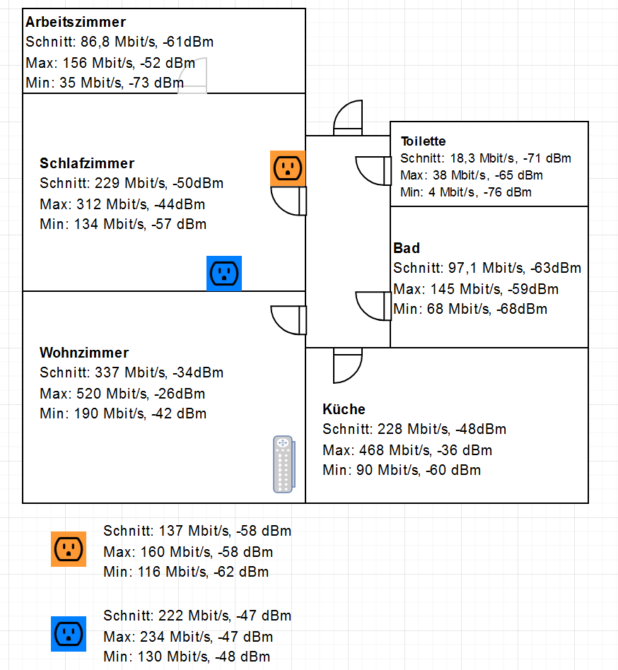

Wir nutzen aktuell eine Fritzbox 7490, mit der wir auch soweit zufrieden sind. Allerdings könnte vor allem in Arbeitszimmer und Toilette der Empfang und die Geschwindigkeit etwas besser sein, weshalb ich aktuell auf der Suche nach einem Repeater bin.
Hier einmal eine grobe Skizze unserer Wohnung sowie Geschwindigkeitsmessungen (jeweils zwei Minuten lang mit Handy und Fritz App quer durchs Zimmer gelaufen), damit ihr ein Bild von der Ausgangslage habt:
Die Fritzbox hat leider eine ziemlich unveränderbare Position im Wohnzimmer, da dort die einzige Dose der Wohnung sitzt. Etwas drehen und ausrichten ist natürlich möglich, aber die Position ist nicht groß veränderbar. Heimdienste wie NAS etc. hängen per LAN direkt am Router.
Im Arbeitszimmer gibt es leider keine LAN Dose, weswegen das ganze auf jeden Fall per WLAN-Repeater realisiert werden müsste.
Hier stellen sich für mich zwei Fragen: Welcher und wo wird er aufgestellt?
Aktueller Stand:
  • Zwecks "welcher" würde ich mich aktuell bei Fritz 1750E oder 2400 sehen, da noch preislich im Rahmen und für unsere Zwecke denke ich ausreichend.
  • Und zwecks "wo" haben wir im Schlafzimmer zwei mMn recht sinnvoll gelegene Steckdosen, deren Messungen ich auch in der Grafik eingetragen habe.

Was für Datenraten erreicht ihr im Arbeitszimmer und im Scheißhaus? Und was soll am Ende für Datenraten erreicht werden?
Sind die Endgeräte überhaupt geeignet dafür?
Edit: So schlecht sieht es gar nicht aus, ob man da so viel rausholen kann ist natürlich fragliche und kommt auf die Bedingungen drauf an.
Vielleicht ist es möglich im Flur einen Repeater zu platzieren, ich habe hier einen ähnlichen Grundriss und ein 2400AX versorgt den hinteren Teil der Wohnung einwandfrei. Deine Werte sind aber auch so schon ganz gut.

Datenraten habe ich in der Grafik rangeschrieben, das größte Problem sind im Arbeitszimmer gelegentliche Drops Richtung ~20 Mbit/s. Wir arbeiten beide parallel aus dem Homeoffice, da stört das schon hin und wieder recht arg, vor allem in Videomeetings. Und die Toilette ist einfach generell sehr langsam (siehe Grafik), da fliegen auch manchmal einfach die Handys aus dem WLAN raus, so schlecht ist der Empfang.
Und was zu erreichen ist: Unser Anschluss hat nur 100 Mbit/s. Wir brauchen also keine super hohen Geschwindigkeiten, aber wenn die Geschwindigkeit im Arbeitszimmer stabil und sicher über 100 Mbit/s bleiben würde, wäre das sehr gut. Mehr ist natürlich besser (vor allem weil NAS am Router), aber erstmal nur nice to have.
Und in der Toilette eine halbwegs brauchbare Datenrate ohne Aussetzer wäre auch nett, aber da muss nicht unbedingt eine Geschwindigkeit X getroffen werden.

Erste Idee: Ein 1750e ins Schlafzimmer. Dort kommt noch genug Bandbreite von der FB an und die Abstände zum Arbeitszimmer und WC sind auch etwa in der Mitte.
Klingt gut, vielen Dank! Würdest du eine der beiden Steckdosen bevorzugen? Oder einfach in irgendeine rein und ausprobieren?
Ich würde die Steckdose nehmen, die näher an der Fritzbox liegt. Die 1750e hat eine gute Reichweite (imo besser als deine FB). Entsprechend sollte Priorität 1 sein, dass die Verbindung zwischen 1750e und FB möglichst flott ist. Im nächsten Schritt schaust Du, ob die Geschwindigkeit im Arbeitszimmer und Bad dann noch für Dich passt. Sollte aber grundsätzlich kein Problem sein. Alternativ probiert man dann natürlich auch mal den anderen Standort aus, ist ja schnell erledigt.
