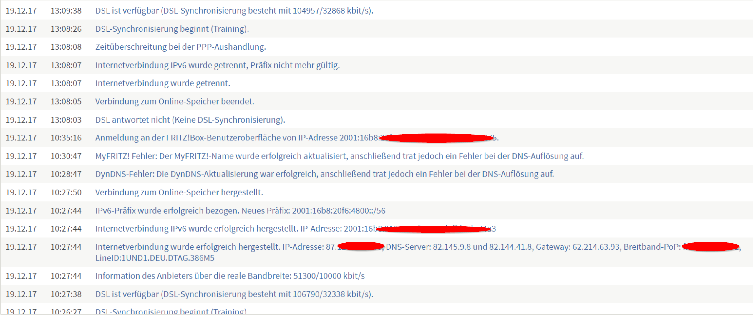

hallo, seit tagen stürzt meine fritzbox 7490 wieder alle paar stunden ab. das hatte ich vor einigen wochen schonmal, nach einem Netzteil tausch ging es dann aber wieder... jetzt ist es aber auch so, dass selbst fritz.box nicht mehr erreichbar ist, erst 2-3 minuten nach dem crash. ich meine damals war die aber immer erreichbar. bei so einem abstürz ist halt das Internet und telefonie weg, die fritzbox startet aber selbst wieder neu. in der Ereignisanzeige sehe ich immer (aber jedes mal schon länger her) die Meldung "myFritz Fehler, Name erfolgreich aktualisiert, jedoch trat ein fehler bei der DNS-Auflösung auf.". was ist das denn ? habe nichts geändert, grade zu diesem zeitpunkt... Eben war wieder ein Crash kurz nach 13 uhr, wegen "DLS antwortet nicht".
Habe auch bereits die Störsicherheit auf maximale Stabilität gestellt, brachte aber auch nichts.
was ist das denn ?? und was kann ich tun ? Fehler bei der Fritz box ? denke ja mal nicht dass es an 1&1 liegt... im Anhang mal die Log. scheinbar war um 10 Uhr wieder das problem, da war ich aber weg.

Sieht für mich aber nach 1&1 Problemen aus. DSL Sync, myFritz Update. Das erste heißt dein DSL ist weggefallen. Das zweite hat mit fehlendem Internet zu tun. Die Box scheint sauber zu arbeiten.

Nach Einloggen in die Box, was wird unter "System->Energiemonitor->Statistik" angezeigt?
Sind die Balken bei CPU-Temperatur nahe an der roten Linie?
In dem Fall bekäme die fritzbox nicht genug Belüftung und überhitzt...

TAEDose prüfen (Verkabelung fest?).. andere Fritte dran und beobachten ob selbiges Problem vorliegt -> wenn ja, weiter an 1und1..

Nein, CPU temp. ist ziemlich niedrig.

Frage auch nach einer Langzeitmessung. Keine Ahnung, wie das bei 1&1 geregelt ist. Beim großen T dürfen sie es dir nicht von sich aus anbieten, aber auf Nachfrage einrichten. Mit der Messung werden die physikalischen Parameter deines Anschlusses für eine Woche aufgezeichnet. Was du mit deinem Anschluss machst, ist damit nicht zu ermitteln. Es geht nur um Rauschen, Signalstärke, Anzahl der Fehler, etc.
