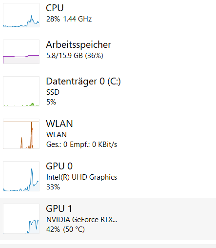

Also der maximalwert der Belastung liegt bei 50%

Naja siehe mein Bild, Auslastung sieht doch nicht so gering aus, oder doch?
Naja, es reicht ja, wenn ein einzelner CPU Core am Anschlag ist. Nicht alle Games profitieren von Multicore. Wie sieht die Auslastung der Einzel-Cores im System aus, wenn du spielst?
