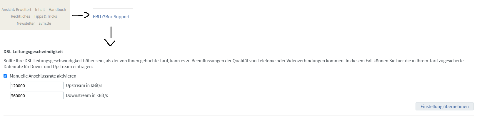

in der Fritzbox 7582 gibt es eine Funktion, die ermöglicht, die Bandbreite (Upload und Download) manuell einzustellen, also z.B. zu limitieren, um Bufferbloat zu verhindern (siehe Bild im Anhang). Die Einstellung findet man, wenn man im Hauptmenü ganz unten auf "Inhalt" und dann rechts daneben auf Fritzbox-Support klickt.
Problem: Jedes mal, wenn ich versuche, die Werte zu verändern, und auf "Einstellungen übernehmen" klicke, setzten sich die Werte wieder auf die Ausgangswerte zurück (bei mir Upstream 120.000 / Downstream 360.000).
Im M-Net-Forum hat es ein User mit einer Fritzbox 7583 geschafft, die Werte problemlos verändern. Geht das mit der 7582 einfach nicht oder was mache ich hier falsch? Kann mal jemand mit M-Net und der gleichen Fritzbox testen, ob das bei ihm geht?
Kommt es denn bei dir regelmäßig zu diesem Effekt?
Ich nehme mal an, dass dir die 7582 von M-Net zur Verfügung gestellt wurde und dass FritzOS so angepasst wurde, dass die Funktion nicht aktiviert werden kann. Die 7583 könnte eine Box direkt von AVM gewesen sein und daher diese Einschränkung nicht aufweisen.
