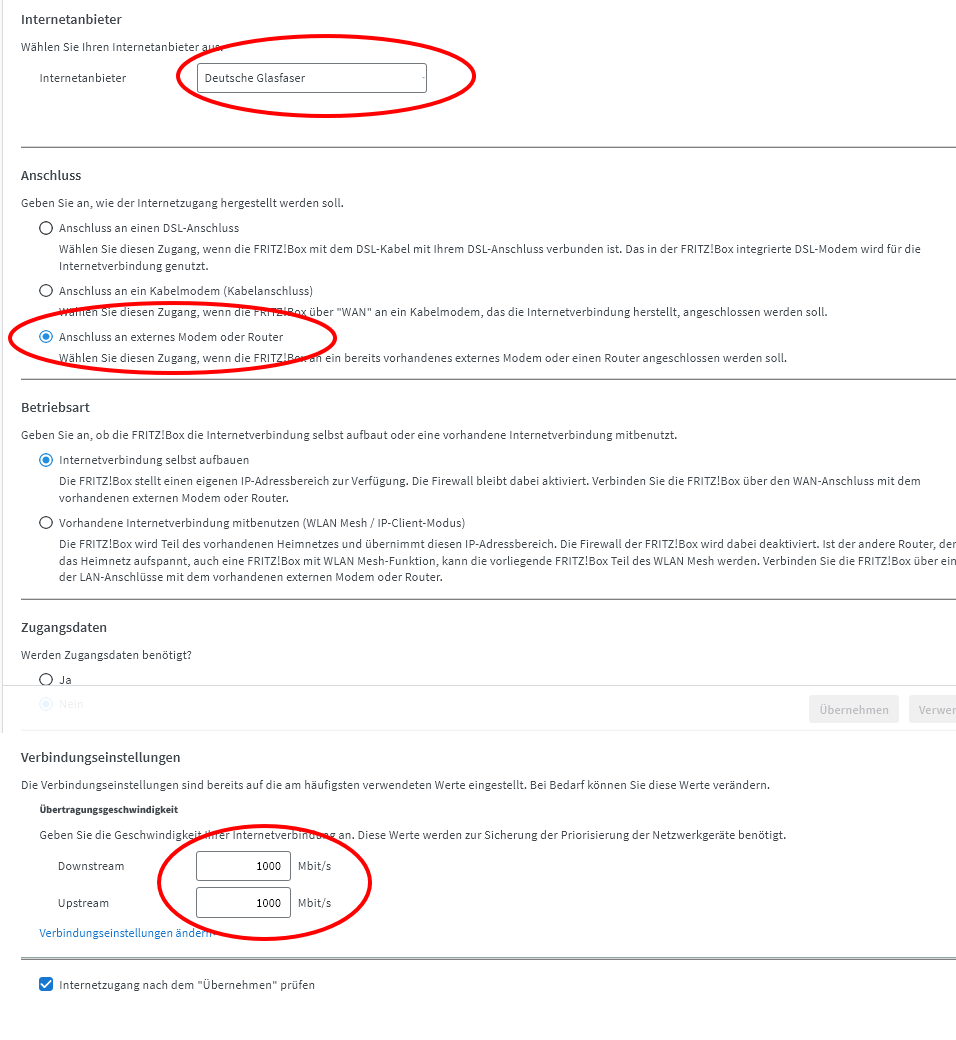

Moin Leute,
mal ne Frage an die FB-Nutzer über ONT bei z.B. Glasfaseranschlüssen:

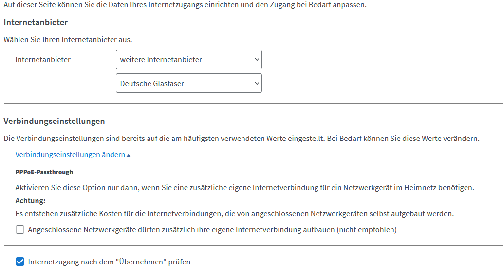

Wieso kann ich bei Einrichtung der 7590 (os v7.57) über WAN am ONT der DG keine "Übertragunggeschwindigkeit" einstellen?
Die Eingabefelder fehlen einfach:
Bei den älteren Boxen oder Fritz!OS-Versionen sieht man die Option noch.. hier z.B.
Hat das einen negative Einfluss auf z.B. Netzwerkpriorisierung? Woher weiß denn die FB wie schnell der Zugang ist, um priorisieren zu können?
Wenn ich mit den Einstellungen spiele "anderer Internetanbieter" und "Anschluss an Kabelmodem...", kommt das, dann muss ich aber noch Einstellungen zur IP-Adresse machen ...
Danke vorab!

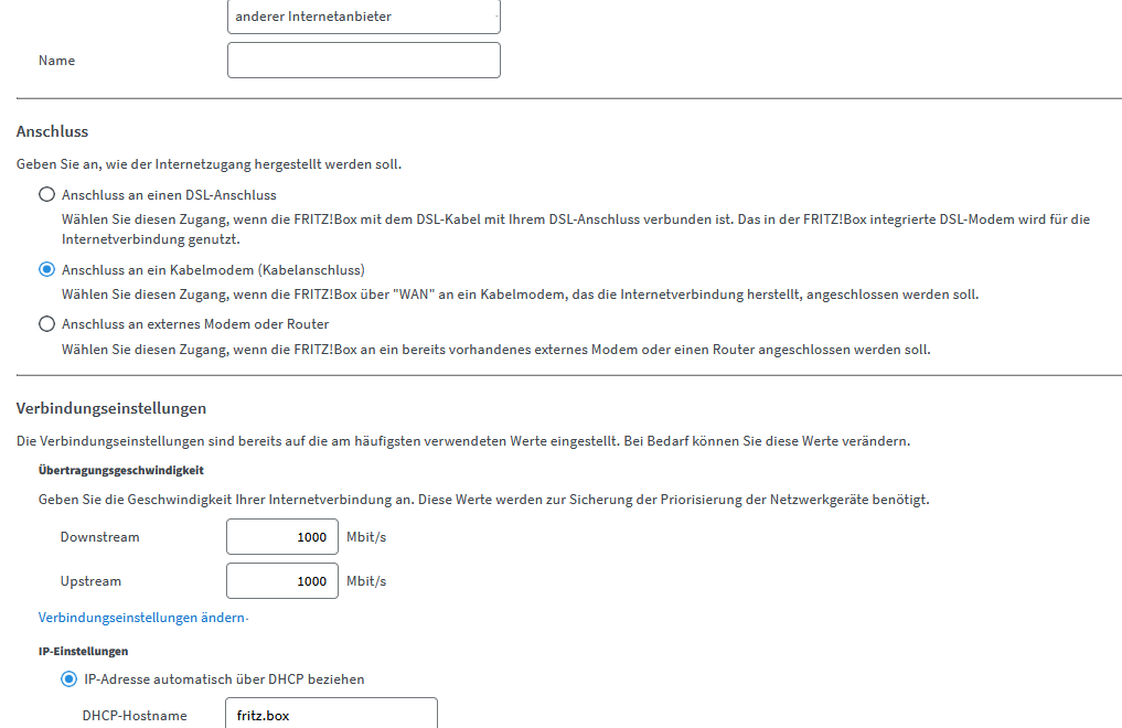

Wähle nicht das Profil "Deutsche Glasfaser", sondern "Anderer Anbieter" und vergib dann keinen Namen. Dann kannst du die Werte einstellen.
Na die FB ist ja nicht das Modem, kann man das dann einstellen?

Für meinen Anbieter gibt es kein fertiges Profil, ich muss daher alles manuell eingeben und kann oder eher muss dann auch die Verbindungsgeschwindigkeit einstellen.
Ja, das kann ich
Je nachdem welche Option ich wähle, kann man es mal einstellen, mal nicht.

Leider nicht. In älteren Anleitungen war das Bild noch drin, in neueren (auch zur 7590) nicht mehr.

Dann stellt sich mir die Frage, warum ist das nicht einstellbar, wenn ich DG direkt wähle, sondern nur, wenn ich erst "anderer Anbieter" wähle?!
Danke an alle, ich werd mal ausprobieren, welche Variante besser läuft...
Das weiß ich auch nicht. Aber die Empfehlung ist eindeutig, den Shaper richtig einzustellen.

Meine Einstellungen 7590 an ONT der DG Tarif DG1000 - läuft gut mit diesen Einstellungen:
Mag laufen, ist aber nicht korrekt. Eine richtige Priorisierung erreichst du nur, wenn der Shaping-Wert auf leicht unterhalb der sonst erzielbaren Datenrate eingestellt wird. An WAN mit Gigabit ist 1000 im Download hier auf jeden Fall nicht korrekt und beim Upload sowieso nicht.
Reaktionen: riversource
Solange ich sowohl bei Speedtests als auch bei realen Downloads (allerdings selten, Serverabhängig) und Uploads die maximalen Geschwindigkeiten meines Tarifs erreiche, werde ich die Einstellungen nicht ändern.
Spätestens, wenn es Probleme bei VoIP, Videokonferenzen oder Online Games kommt, solltest du die Strategie noch mal überdenken. Aber dafür ist natürlich eine dauerhaft hohe Auslastung der Leitung erforderlich.

Und bitte - wie von @DLMttH angeregt - auf plausible Werte setzen, bei 1000 Download sollte ca. 940 - 950 Mbit ankommen, mehr nicht (Problematik GBit-Schnittstelle, egal was der ONT liefern kann).
Den Einsatz einer echten Fiber-Box kannst Du Dir für die Zukunft immer noch überlegen, die Lösung ONT + 7590 läuft jedenfalls problemlos.
