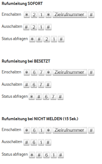

Ich habe jetzt eine Lösung gefunden, da der Anschluss über Vodafone läuft, funktioniert es so:
https://www.vodafone.de/hilfe/festn...ich-eine-rufumleitung-am-festnetz-ein-und-aus
Ich frage mich jetzt allerdings was für Kosten anfallen, denn umsonst leitet er das wahrscheinlich nicht weiter oder? Die Umleitung funktioniert an sich jetzt mit dieser Methode problemlos.
Man hat dort drei Möglichkeiten der Weiterleitung, eine sofortige und eine nach 15 Sekunden. Wisst ihr zufällig ob es auch die Möglichkeit gibt nach 10 Sekunden weiterzuleiten?
Hi,
du zahlst den Minutenpreis, wie als wenn du die Rufnummer, auf welche umgeleitet wird, anrufst.
Die Zeitspanne von 15 Sekunden ist vom Provider fest vorgegeben. Diese kannst du nicht frei wählen.
Ok in Ordnung, habe jetzt auch mal mit Vodafone telefoniert und ich buche dann einfach für 10€ eine Flatrate von Festnetz auf Mobilfunk, dann ist die Umleitung auch kostenlos.
