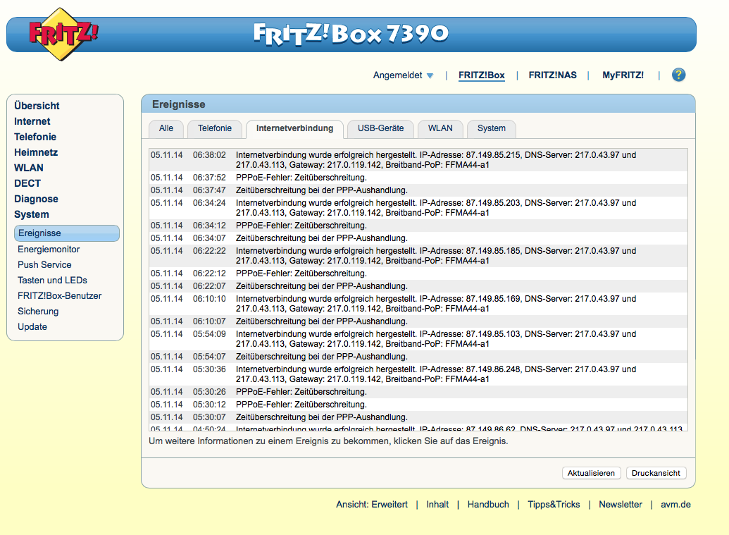

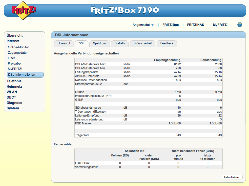

an meinem Annex J-Anschluss hatte ich mit der Fritzbox 7390 Probleme mit der IP-Telefonie (DSL bricht bei ankommenden Anrufe ab). Durch die Herabsetzung des Störabstandes war das Problem zwar bereinigt, aber die Download-Geschwindigkeit war danach statt 6500kbit/s nur noch 3000kbit/s. Ich habe mir nun das ALL0333CJ Modem gekauft und es vor die Fritzbox geschaltet und nun wieder die 6500kbit/s bekommen und keine Probleme mit der IP-Telefonie.

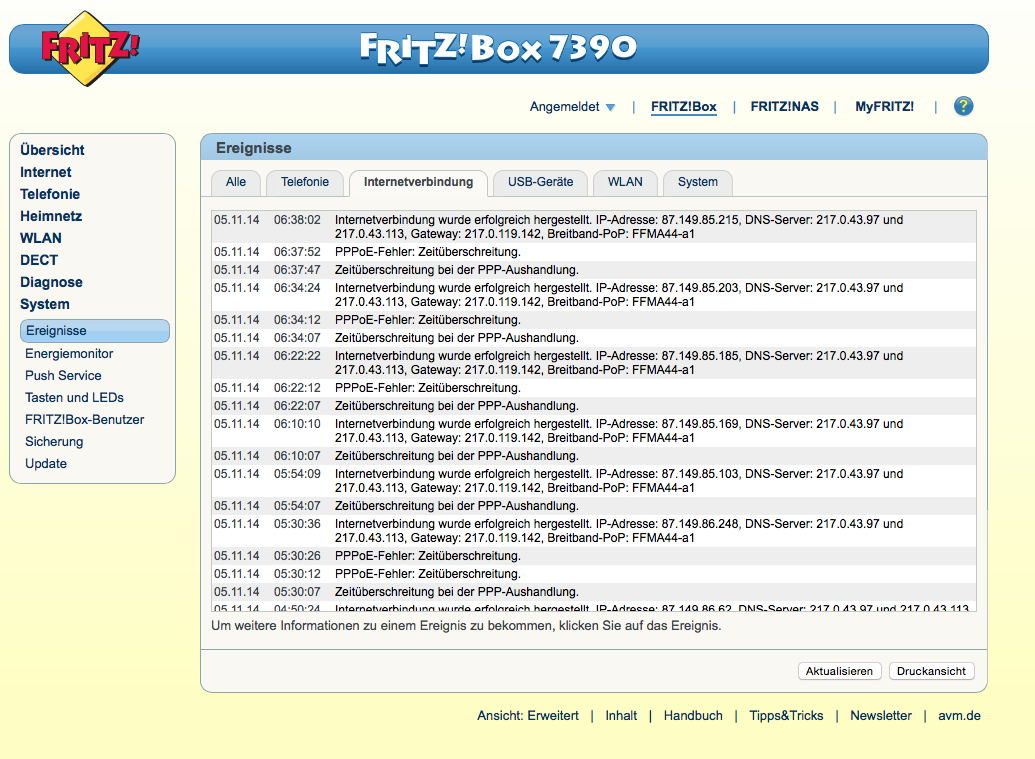

Allerdings bekomme ich nun in der Fritzbox so ca. alle 1-2 Stunden (und manchmal auch häufiger) eine Unterbrechung der Internetverbindung mit der Meldung "Zeitüberschreitung bei der PPP-Aushandlung".
Wer kann mir hier weiterhelfen?
Viele Grüße

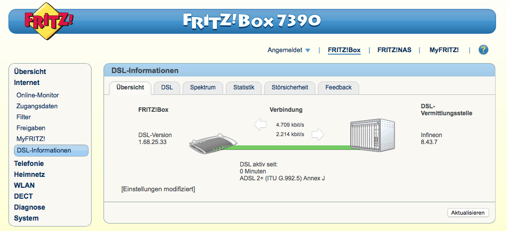

Hier ein Screenshot:

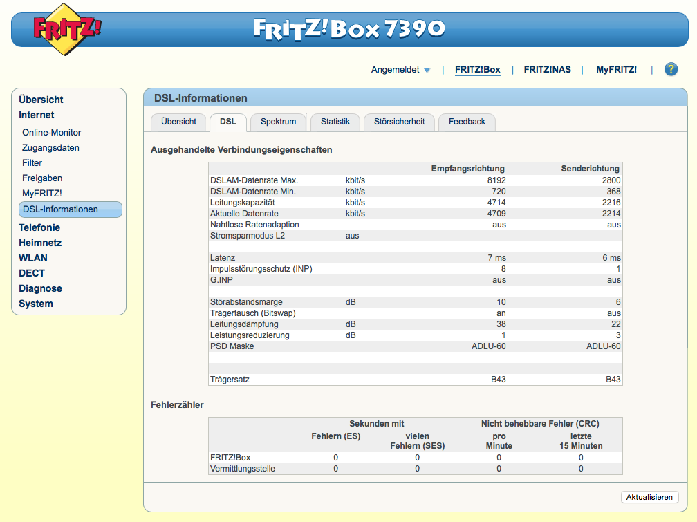

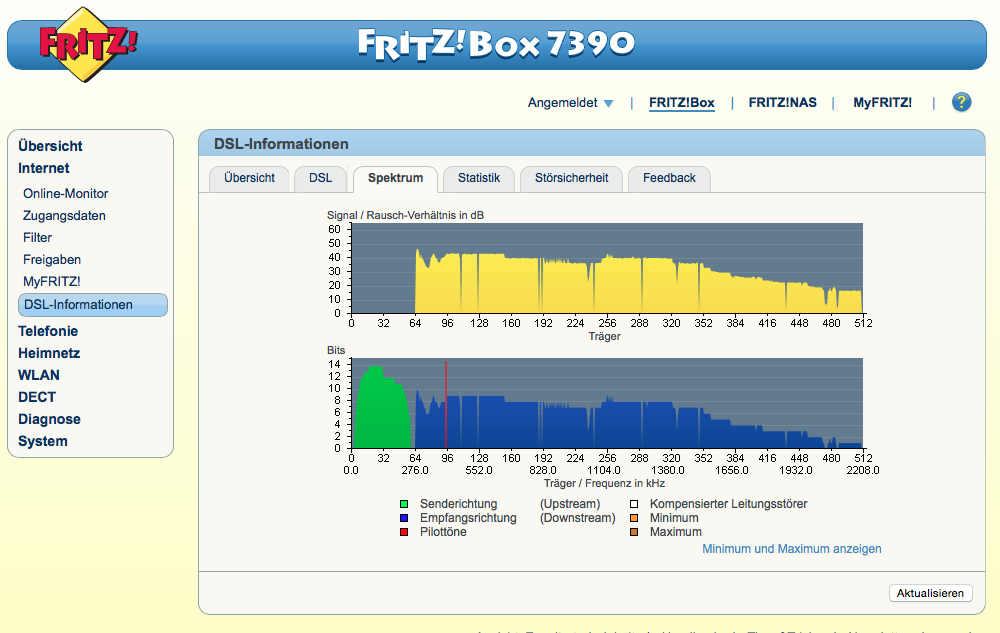

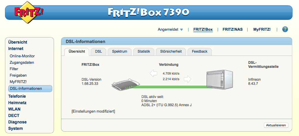

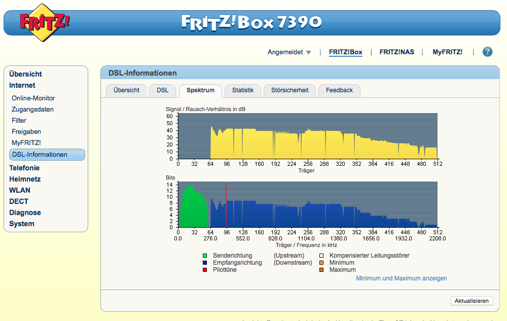

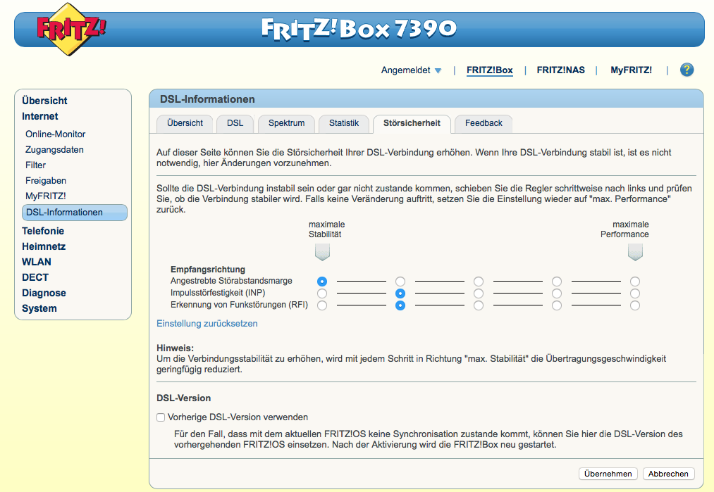

Hier noch ein paar Screenshots der Fritzbox bei der Einstellung mit IP-Telefonie ohne Abbruch (also ohne externes Modem --> nur die Fritzbox):
Hallo und Guten Abend,
hier stimmt doch Grundsätzlich was nicht. Als erstes würde ich mal dieses zusätzlich hinzugefügte Teil wieder rausschmeißen. Dann beim Anbieter Terror machen, da offensichtlich Leitungsprobleme (38 dB Leitungsdämpfung in der Empfangsrichtung sind einfach zu hoch) existieren und bloß nicht abwimmeln lassen. Zur Not mit Kündigung wegen nicht Erfüllung des Vertrages drohen.

Vllt liegt die hohe Leitungsdämpfung daran, dass die Vermittlungsstelle ziemlich weit entfernt ist nämlich 2,5 km.
