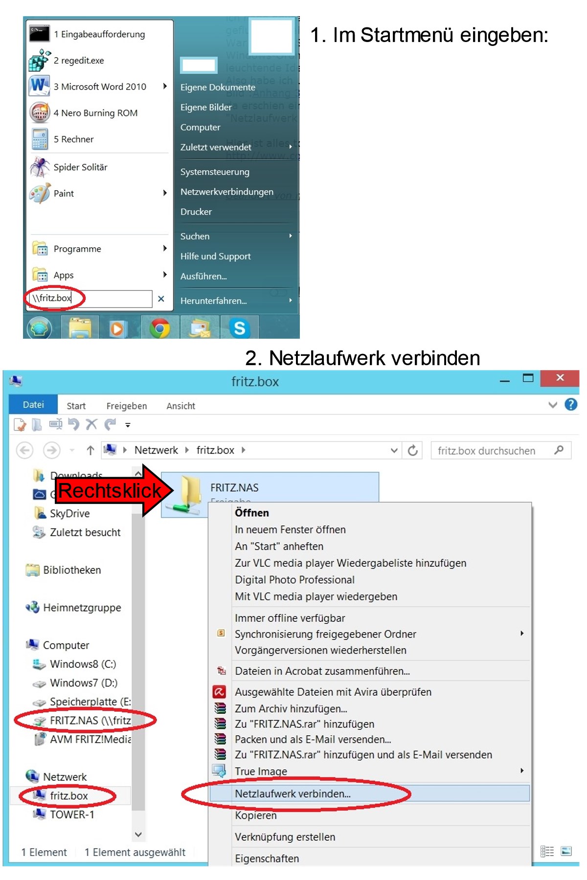

ich habe heute , nein eigentlich seit vorgestern auch nach einer Lösung für das gleiche Problem gesucht. Gegoogelt und geflucht wie ein Rohrspatz. Ich hatte ja schon mit Adresse \\192.168.178.1\fritz.nas\SAMSUNGPLATTE glück gehabt. War unter NAS Laufwerk Registerkarte im Vorgänger Router Fritz!box abgebildet. Funktionierte alles (genau wie bei Windows-Ordnern) tadellos, ...bis vorgestern. Weiß der Teufel warum das auf einmal nicht mehr der Fall war. Die leuchtende Idee kam von hier: http://www.avm.de/de/Service/Service-Portale/Service-Portal/Fragen_an_die_Hotline/16348.php
Also habe ich unter Start/Suchen... eben das \\fritz.box eingegeben
Bild : Fritzbox_Netzlaufwerk.jpg
da erschien ein Netzwerkordner, der 2te Schritt :Rechtsklick auf den darauf erscheinden Ordner und im Kontext auf "Netzlaufwerk verbinden". So einfach war das!:D
Hier ist alles total toll beschrieben, auch wie man das mit dem Zugriff auf den Nas aus dem Internet macht.
