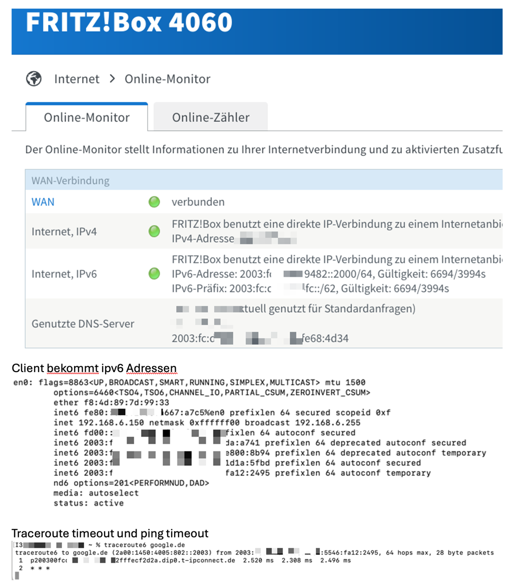

ich versuche seit einiger Zeit das folgende Setup zum Laufen zu bekommen:
1. Erste Fritzbox als DSL Modem
2. PfSense als Firewall
3. Zweite Fritzbox als WLAN Router für
4. den WLAN Client
Nach einigem Testen bekam der Client eine IPv6 Adresse im Netz.
Traceroute6 und Ping6 bekommen leider jedoch einen Timeout.
Habt ihr vielleicht noch eine Idee, woran es liegen könnt?
Vielen Dank,
Jens
Warum die Fritzbox nicht einfach als LAN-Client konfigurieren?
Bzw. was erhoffst du dir durch die Pfsense?
Je nachdem, wie dus bisher konfiguriert hast, hast du aktuell im schlimmsten Fall 3x NAT (bei IPv4) bzw. musst durch drei Firewalls.
Mein Problem existiert bei ipv6 und da habe ich kein NAT, richtig?
Je nach konfig gibts schon die Möglichkeit für NAT.
Aber durch 3 Friewalls musst du trotzdem.
