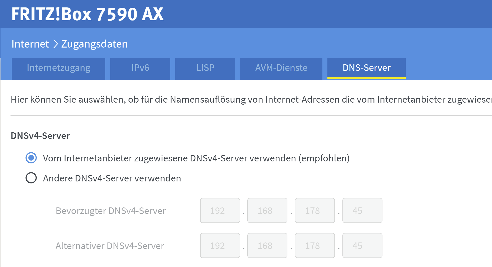

Ich habe den Fehler gefunden, aber keine Ahnung wie man das beheben kann.
So eingestellt funktioniert jetzt das Internet im Gastnetz. Wenn ich aber den Adguard DNS Server im Heimnetzwerk auswähle (wie ich es schon in den IPv4 Einstellungen für das Heimnetzwerk gemacht habe), können die Gast-Geräte keine Domains mehr auflösen. Wie kann man das in der Fritz!Box trotzdem einstellen?
