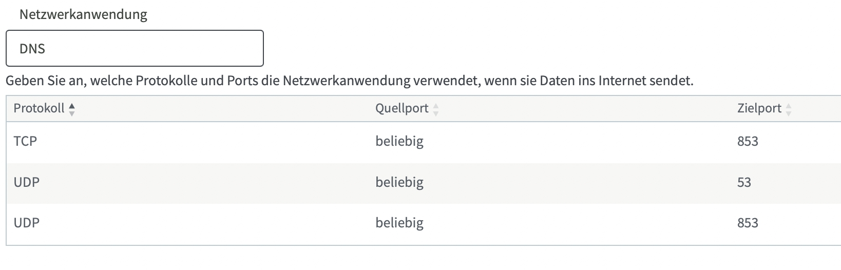

1. DNS sperren:
in der FritzBox kann man unter Filter diese Sachen einstellen.
SemperVideo zeigt es schön anschaulich und erklärt alles
Diese Ports habe ich alle gesperrt.

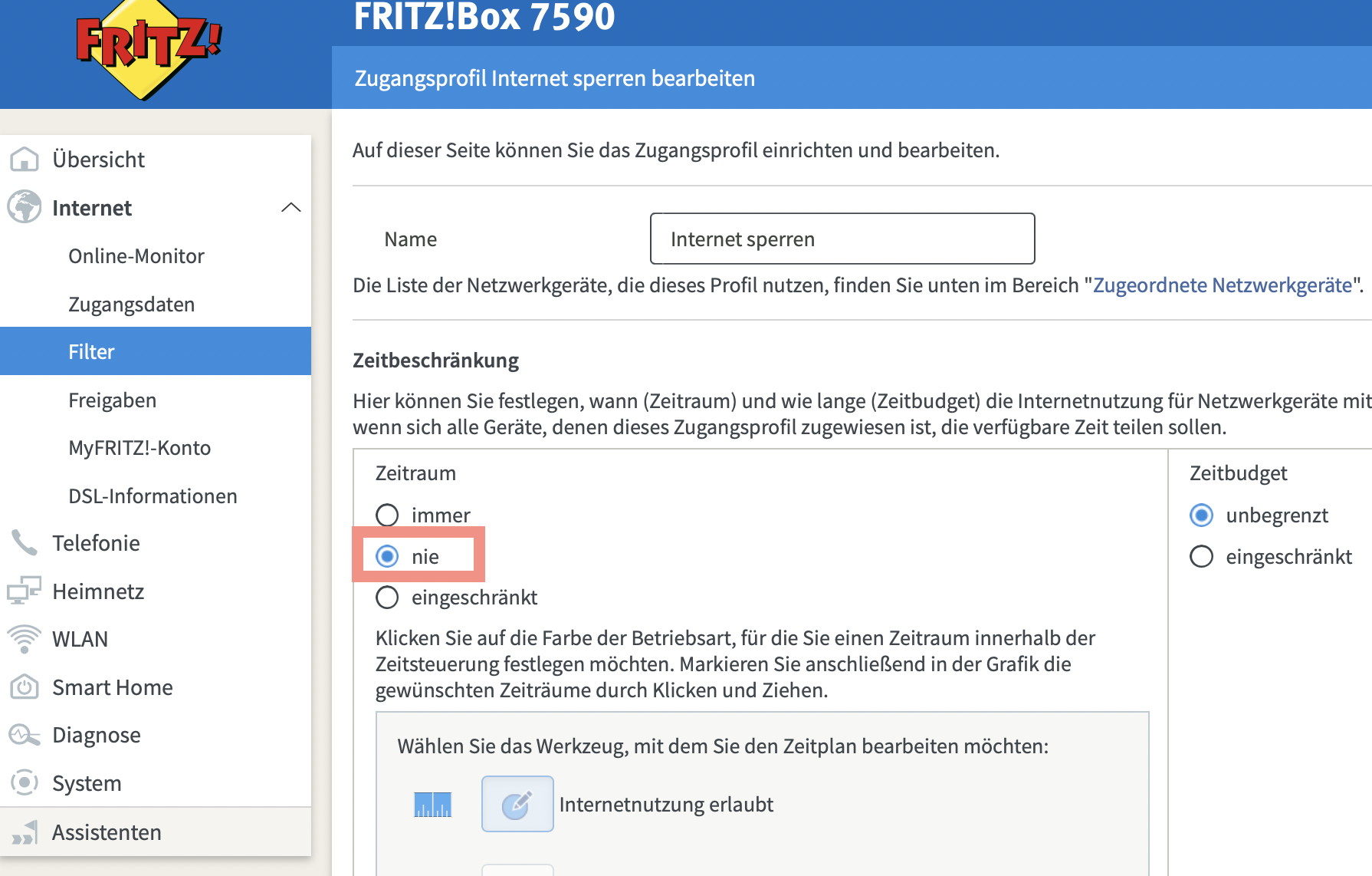

2. Internet sperren:
Kann man auch über Profile in der FritzBox, die man dann den betreffenen Geräten zuweist.
Die genauen Einstellungen dazu habe ich nicht aber im Zweifel müsste es über die Zugriffszeiten gehen.

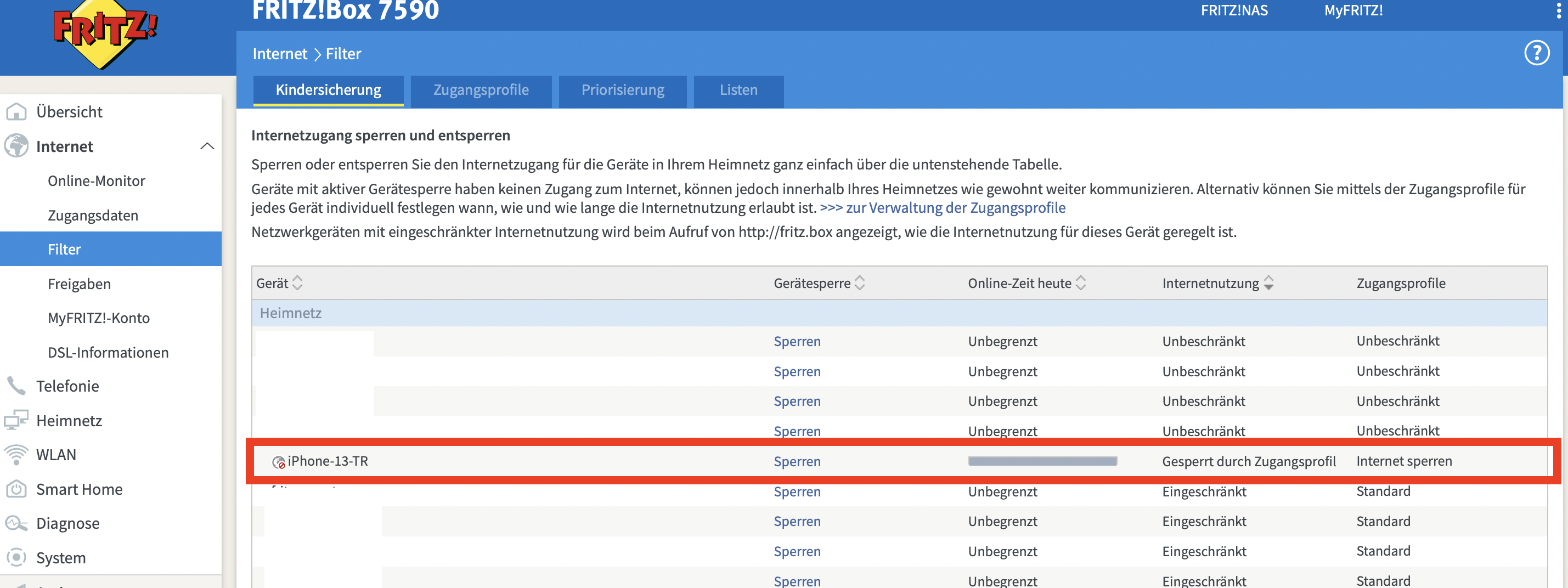

So kann das Profil fürs Sperren aussehen.
Nichts kompliziertes.
Dann dem gewünschten Gerät zuweisen und Ende mit Internet
Bildschirmfoto 2022-02-12 um 15.49.45.pngBildschirmfoto 2022-02-12 um 15.54.45.png
Über den "Sperren" Knopf geht es aber auch.
Vorteil wäre beim Profil: man könnte das StandardProfil so einstellen, dass es alles blockiert. Dh neue Geräte werden dann immer blockiert, bis man die freischaltet. Kann aber auch nerven sowas zu tun.
Reaktionen: Thana und dabooster

Das Video ist nicht 100% korrekt.
Ich wurde auch noch TCP Port 53 sperren, da DNS neben UDP auch TCP macht!
Reaktionen: bAssI23
ist mir kurz nach meinem Post auch aufgefallen und habs nachgetragen :)
