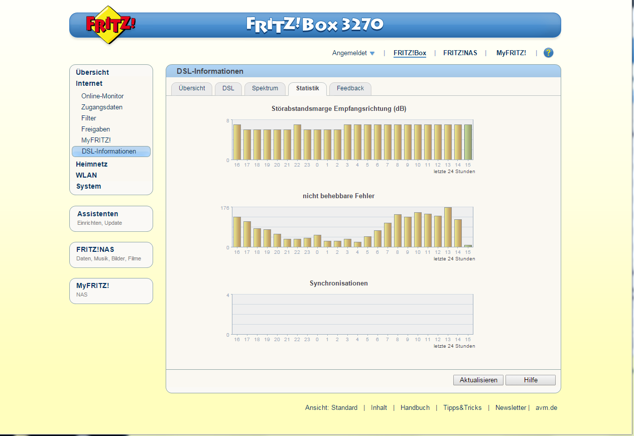

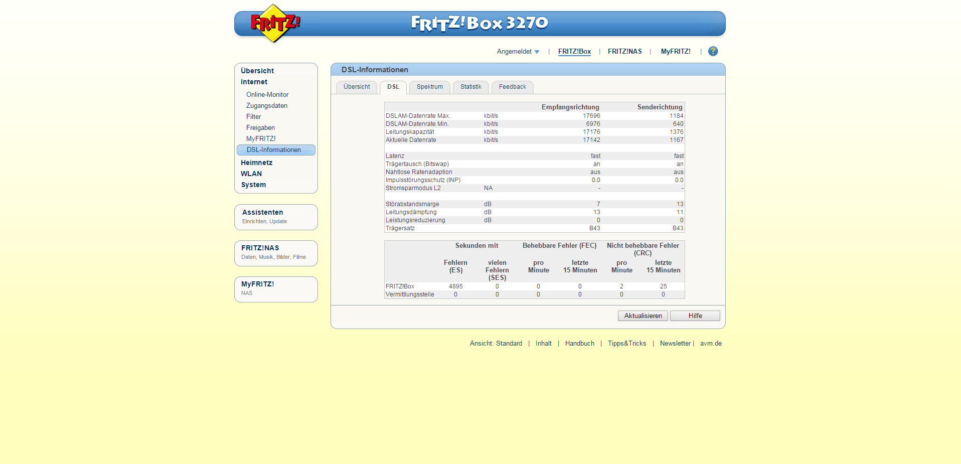

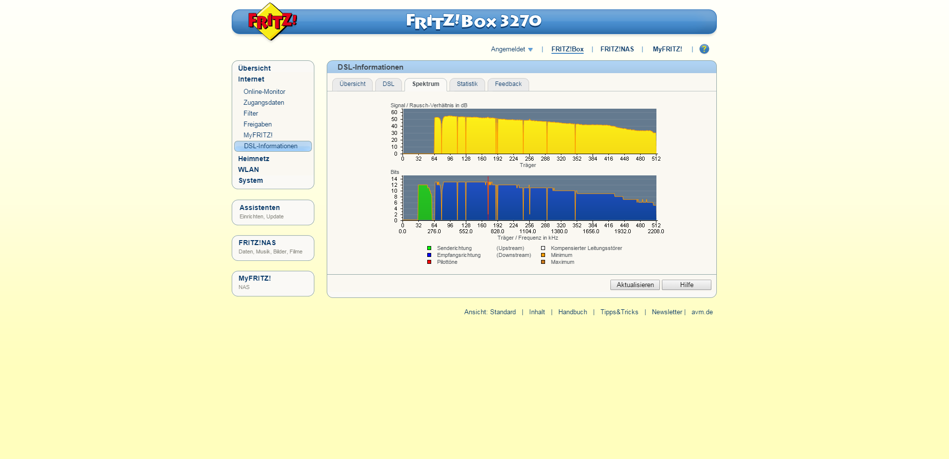

Und mach mal einen Screenshot von den "DSL-Informationen" in der Fritzbox. Da gibts mehere Tabs, 1-3 Screenshot machen.
Bin kein Experte auf dem Gebiet, aber 176 CRC Fehler (Nicht behebbare Fehler) klingen sehr schlecht. Das kann eben genau diese Verbindungsabbrüche auslösen.
Ich würde also sagen, es liegt sehr wahrscheinlich an deiner DSL-Leitung. Irgendwo gibt es eigentlich auch eine Einstellung "Störsicherheit" mit der man die Leitung etwas drosselt aber dafür stabiler macht.
