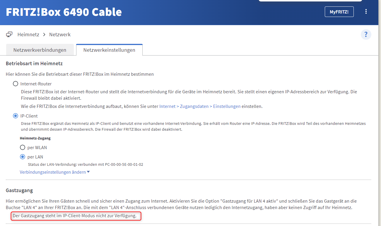

Das Gast-WLAN ist zwar aktiv, aber es gibt keinen DHCP. Meine Vermutung ist, weil der DHCP ausgeschaltet ist, geht auch im Gästenetz nichts. Mein erster Gedanke war, einen anderen DHCP-Server an die Fritzbox an einen Gast-LAN-Anschluss zu hängen, aber das geht gar nicht, wenn die Fritzbox im IP Client Modus ist:

Ganz einfach… Ip-mode deaktiviert sämtliche „Router“ Funktionen, so ist deine fritzbox einfach ein Switch mit wlan-ap
Reaktionen: TomH22, redjack1000 und Nero FX
Das Gast WLAN hat den Sinn dein privates LAN von den Gästen zu isolieren. Es wird eine extra IP Range vergeben (192.168.179.xxx) . Das geht aber nicht im IP Client Modus weil 1. du kein DHCP aktiv hast und 2. die Daten zur Weiterleitung ins Internet wieder in dein LAN müssen. Das überhaupt das Gast WLAN ausgesendet wird ist ein Fehler.
Was du gern willst kannst du mit OpenWRT/DD-WRT und co machen aber die Fritz!Box Software ist dafür nicht geeignet ein 2. WLAN ohne Isolation aufzuspannen.
Du kannst maximal mit einem zusätzlichen Repeater/extra Fritz!Box im AP Modus ein weitere WLAN aussenden.
Aber auch dann läuft alles im LAN zusammen und deine Gäste können wild im LAN rumfummeln.
