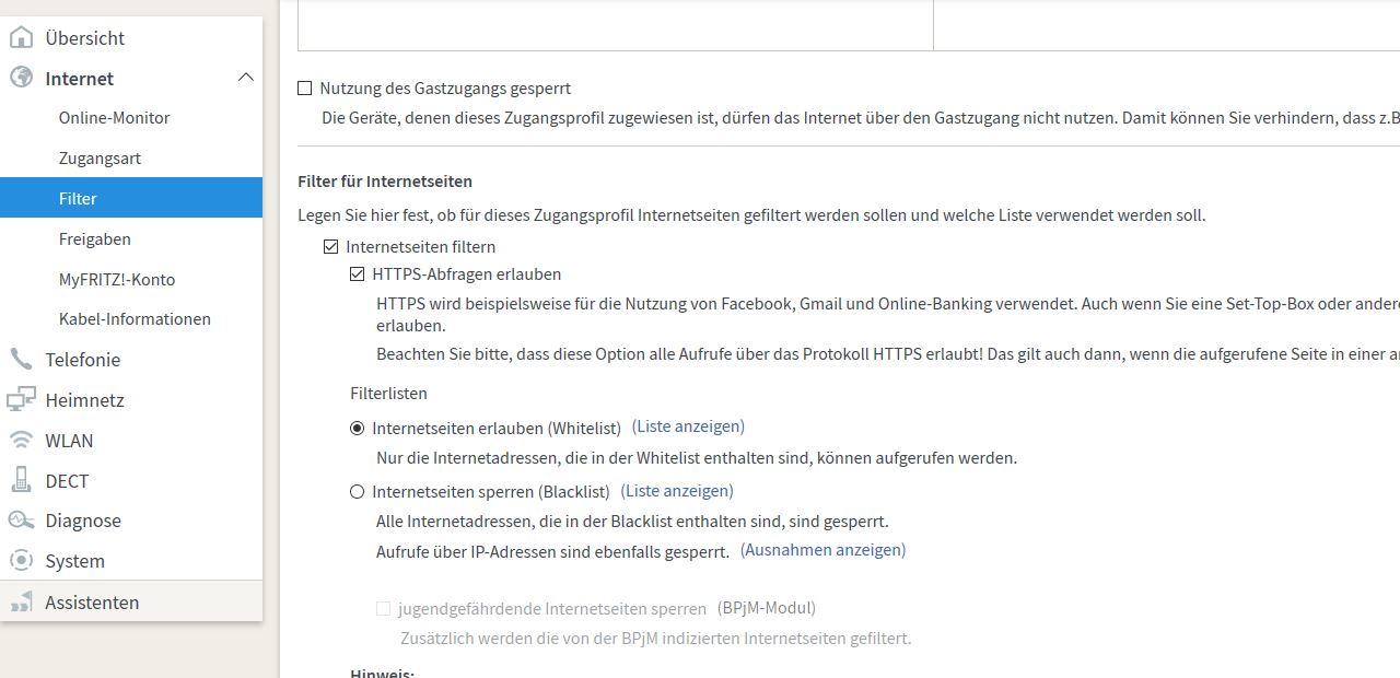

Doch klar, du kannst black oder white listen anlegen für den Sohnemann.
Zum Beispiel eine Liste mit Seiten wo nur angesehen werden dürfen.
Alle anderen sind dann gesperrt.
So habe ich es gemacht.
Total easy.
Du kannst unter Internet / Filter / Zugangsprofile ein neues Profil anlegen mit dem BPjM (Bundesprüfstelle für jugendgefährdende Medien) Filter. Anschließend unter Internet / Filter / Kindersicherung das Zugangsprofil zum Gerät ändern.
Damit dürften die nicht jugendfreien Seiten gesperrt sein, du bekommst afaik sogar eine Meldung wenn jemand eine solche Seite besuchen will :)

@Roesi
Danke für den Screenshot, aber wo sich die Listen befinden weiß ich wohl, die Frage war eher dahin, welche URLs sinnvoll in Whitelist oder Blacklist eingetragen werden sollen, da tu ich mir dann doch etwas schwer ;)
Achso.
Du könntest auch eine Blacklist machen und dort so sinnlos Seiten wie Facebook, Youtube und Google+ etc. eintragen.
Dann hast Du die gröbsten sinnlos zeitfressenden Seiten blockiert.
