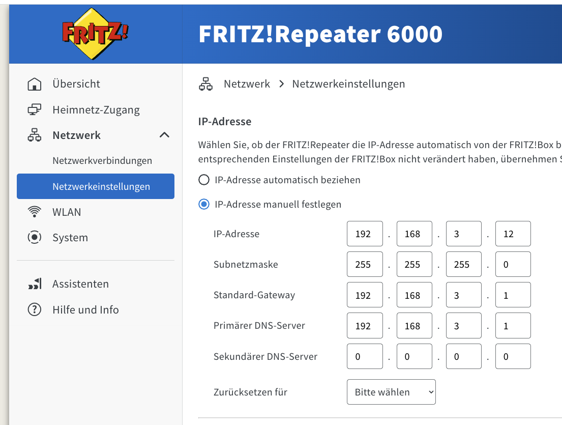

Die IP einem Fritzgerät statisch zuweisen? Ja, geht. Für mesh müssen aber im gleichen Subnetz sein, da das Mesh auf L2 Ebene funktioniert. Also sie müssen in der gleichen Broadcastdomäne sein.
Da kannst du die IP fest einstellen, bei der Fritzbox ist das etwas versteckter...

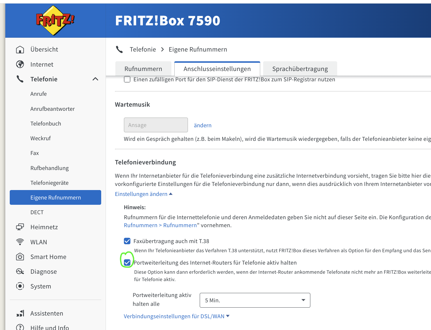

Lass einfach die erste FRITZ!Box aus dem Mesh draußen und konfiguriere dein Telefon auf die zweite. Habe ich seit 12 Jahren so. In der FB gibt es dann die Option für ein Keepalive, damit der SiP Tunnel von den vorliegenden FW nicht geschlossen wird bei Inaktivtät. Bei VoIP ist das praktische, die Telefonie muss nicht auf dem ersten Router liegen. War nur bei ISDN so.
Also auf der 2. Fritzbox nach dem Einrichten der Rufnummern dort, diesen Haken setzen:
