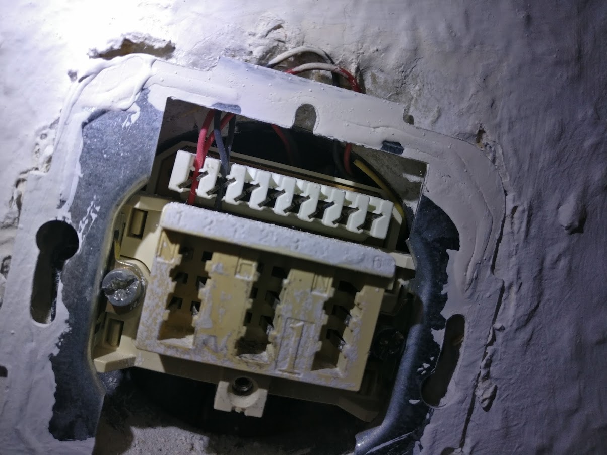

Kann man was an den Dosen noch optimieren? Ist die Dose (wo ich aktuell 72Mbit empfange) überhaupt korrekt angeschlossen? Normal schließt man doch immer Rot Schwarz abwechselnd an.

Wenn die drei Dosen alle gehen, dann sind sie offensichtlich richtig verkabelt. DSL gehört aber eben an die erste Dose dran. An jeder Dose hinter der ersten hast Du eben deutlich schlechtere Syncwerte.
Wenn es richtig sein soll. Dann müsste die erste Dose mit der verbunden werden, die Du nutzen willst. Und dann auch keine Dose am Anfang sondern die beiden Leitungen zusammenführen. Die ankommende vom APL und die, die zu der gewünschten Dose geht.
Du solltest besser nur eine TAE angeschlossen haben. Außerdem sollten die Dosen nicht parallel geschaltet werden, wie es auf deinem Bild zu sehen ist, sondern in Reihe, also ankommend auf 1+2 und abgehend auf 5+6.
Versuch am Besten rauszufinden, welche Dose direkt zum APN verkabelt ist und klemme anschließend alle anderen Dosen ab, dann kannst du dort messen, welche Verbindung bei dir ankommt.

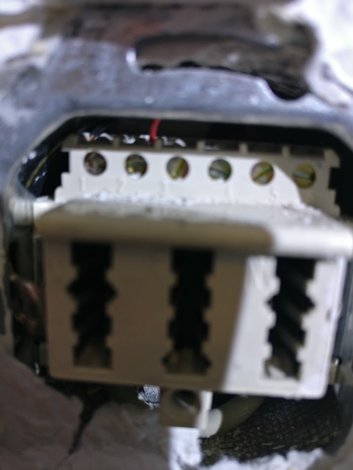

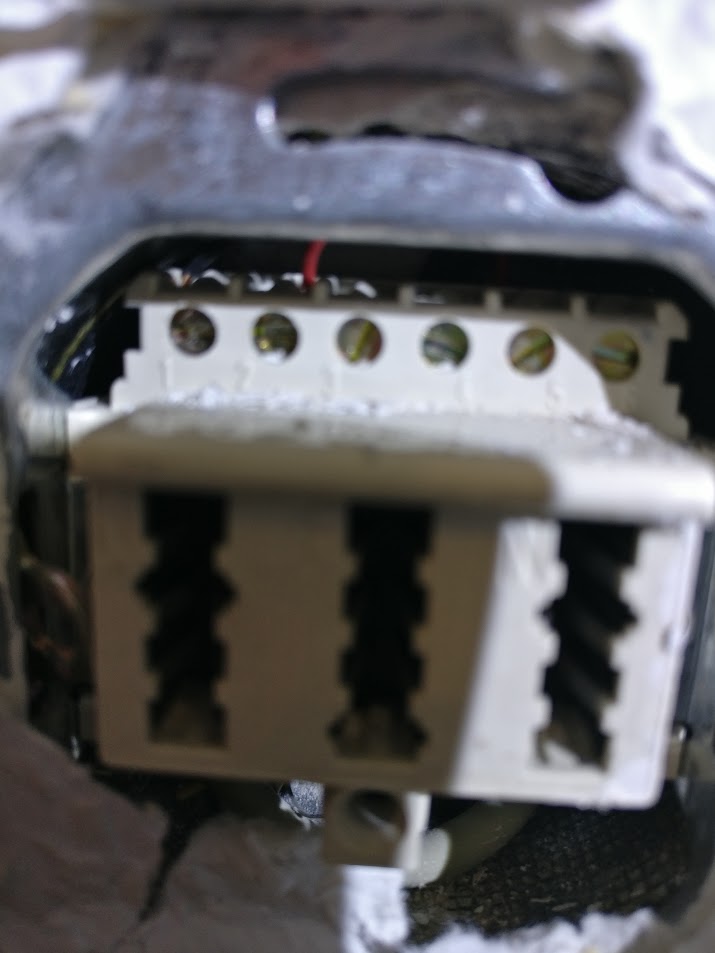

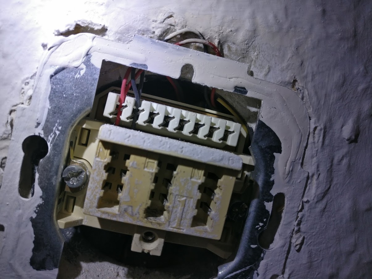

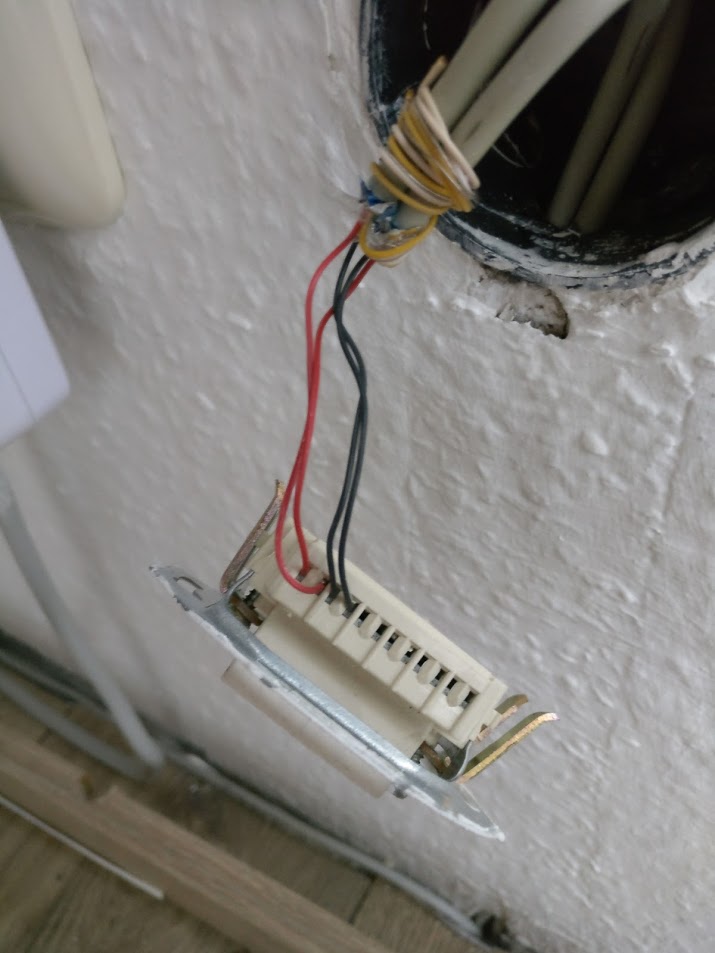

Ich habe jetzt alle 3 Dosen aufgeschraubt und ein Foto gemacht:
Dose im Souterrain mit 91 Mbit:
Dose im Wohnzimmer mit 62 Mbit:
Für mich sehen die alle drei gleich angeschlossen aus (alle haben scheinbar Kabel an 1 und 2, keiner an 5 und 6 zur Reihenschaltung). Heißt die sind parallel geschaltet? Müssten die dann nicht theoretisch auch alle die gleich (schlechte) Geschwindigkeit liefern? Warum hat die Dose im Arbeitszimmer jeweils zwei Kabel in 1 und 2?
Erreichen möchte ich, dass ich an der ersten geposteten Dose (Arbeitszimmer mit 72 Mbit) wenn möglich auch 91 Mbit erreiche. Die anderen Dosen kann ich gerne abklemmen, möchte aber sicherstellen, dass dann die Dose im Arbeitszimmer noch funktioniert und dass das überhaupt was bringt (falls man das im Vorfeld rausfinden kann).
Im Zweifel ist die Dose mit dem besten Sync die erste.
Und das eben ganz genau nicht. Jede weitere Dose hinter der ersten lässt den Sync deutlich schlechter werden. Übergangswiederstände der Dosen, längeres Kabel usw.
Die Dosen wurde einfach paralell geschaltet. Und das noch falsch. Man steckt da nicht 2 Leitungen in eine Klemme. Dafür haben die Dosen so viele Klemmen. Damit man sie mit anderen parallel oder seriell zusammen schalten kann. Das hatte bei Nutzung als reine Telefonleitung keinerlei Auswirkung. Bei DSL sieht das aber uU anders aus.

Ich hab jetzt im Arbeitszimmer einfach mal ein Kabelpaar abgetrennt. Kriege jetzt 96,4 Mbit an der Dose statt vorher 72 Mbit. Ich denke das ist sehr nah am Maximum und günstig war die Lösung auch noch :-)
Ich geh mal davon aus, dass die anderen beiden Dosen jetzt nicht mehr funktionieren und es die Hauptdose sogar ist. Die Parallelschaltung hat dann scheinbar nur das Signal gedämpft oder weitergeleitet.
