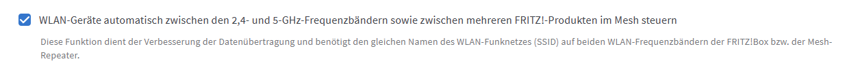

Wo finde ich denn diese Option? Habe alles durchsuchtriversource schrieb:Ja, und dann die Option "WLAN-Geräte automatisch zwischen den 2,4- und 5-GHz-Frequenzbändern sowie zwischen mehreren FRITZ!-Produkten im Mesh steuern" wieder aktivieren.

Das ist das Setting das Du suchst, funktioniert aber auch nur wenn man die gleiche SSID verwendet.
