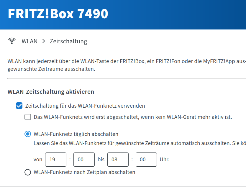

Liebe Community,
an meiner fritzbox 7490 kann ich einen Zeitplan erstellen, zu der das W-Lan ausgeschaltet sein soll. Es ist noch ein Repeater mit eingebunden.
Leider schaltet sich das W-Lan nach Erstellen des Zeitplans allerdings nicht aus...
Da fehlt mir der Lösungsansatz.

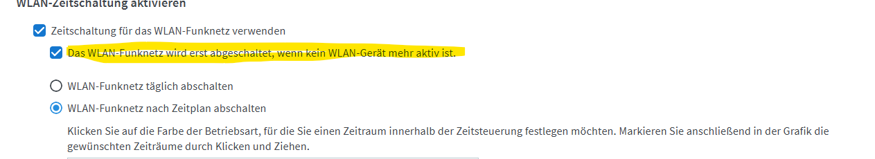

Hallo, Diese Zeitschaltung

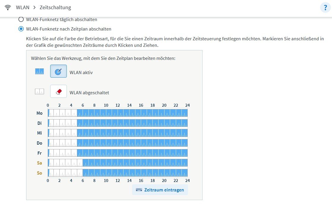

genau, bzw. die Zeile darüber mit einer täglichen Zeitspanne...

doctor84 schrieb:
nein, das ist nicht angeklickt...

Hab jetzt das Problem gefunden:
Gestern, den Plan in der Bedienoberfläche geändert, das Ausschalten passiert dann aber wohl nur, wenn es sich selbst ausschaltet, also einen Tag später.... das muss man erstmal verstehen...
