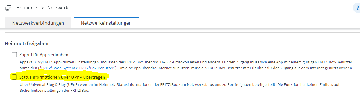

uPNP Konfig und Verfügbarkeit ausschalten, Firmware mal auf den neusten Stand bringen
Firmware ist Up2Date.
