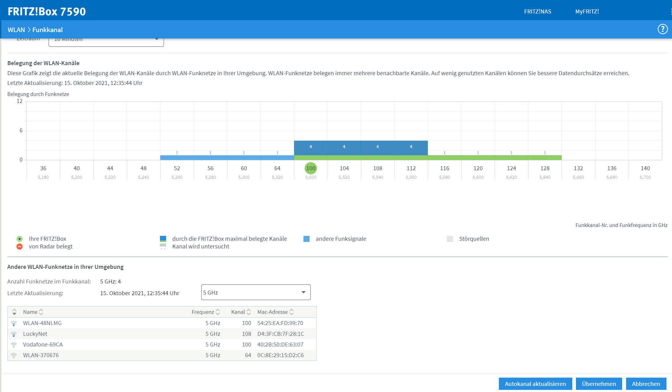

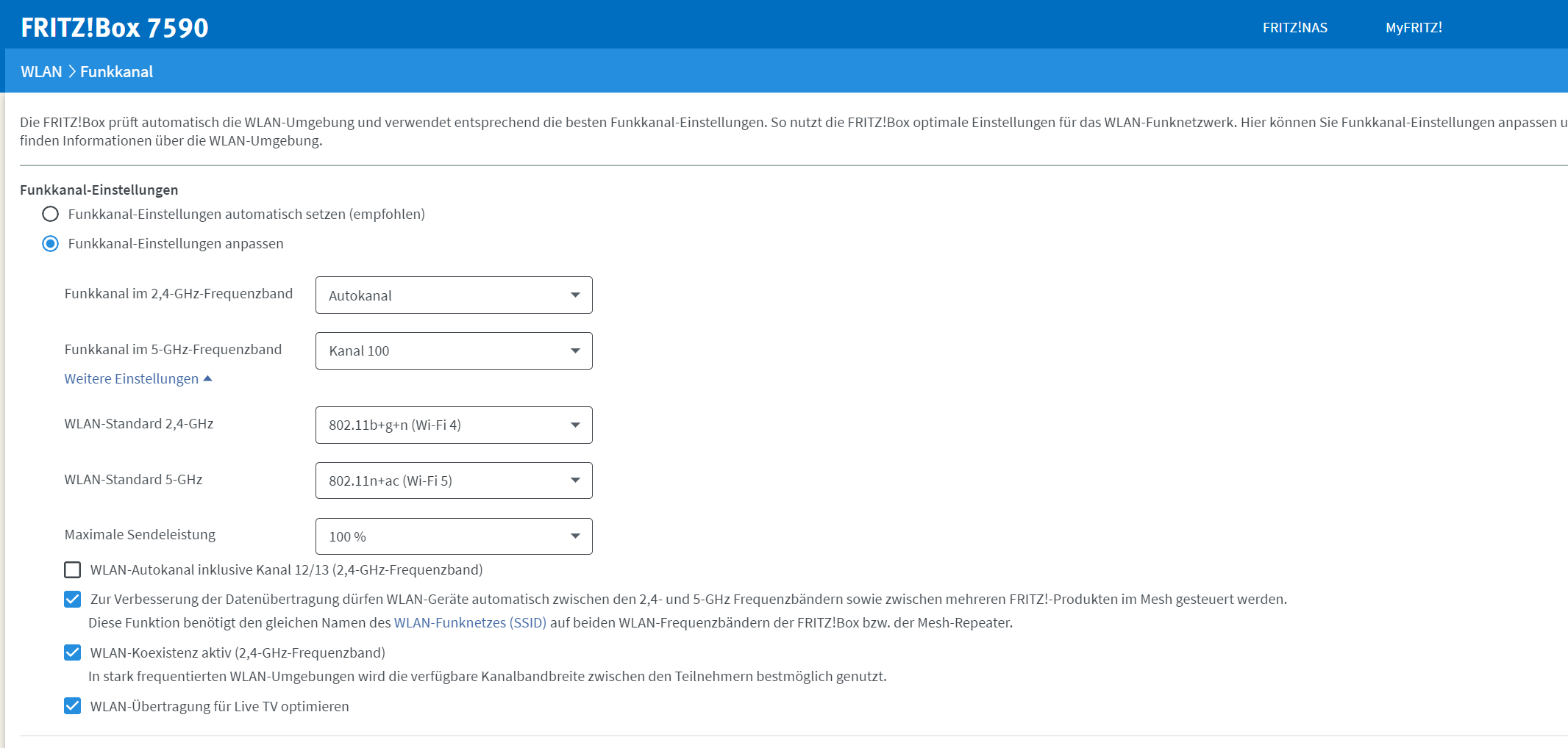

Kannst du hier nen Screenshot von der Kanalnutzung von Wlans in der Umgebung posten?
Zb. ist Kanal 100 ideal, weil ab diesem Kanal darf 5Ghz bis 1Watt Sendeleistung nutzen.
Ab Kanal 116/120 beginnt wieder der Radarbereich, je nachdem wo du wohnst, könnte ein Radar in der Umgebung (Wetter, Flughafen etc.) dort für Störungen sorgen, die Fritzbox deaktiviert dann immer für 5-10min das 5Ghz Netz.
Aber Kanal 100-116 reicht für 80Mhz Kanalbreite, was in den meisten Fällen für ne gute Geschwindigkeit sorgt, 160Mhz Kanäle ist oft mit Kanonen auf Spatzen schießen.

Ich bin schon auf Kanal 100, und habe nicht wirklich viele 5Ghz in der Umgebung.
Und ja, ich wohne in Duisburg Wanheimerort, der Flughafen Düsseldorf ist nicht weit von hier, aber glaube diese Entfernung spielt da keine Rolle oder etwa doch ?
