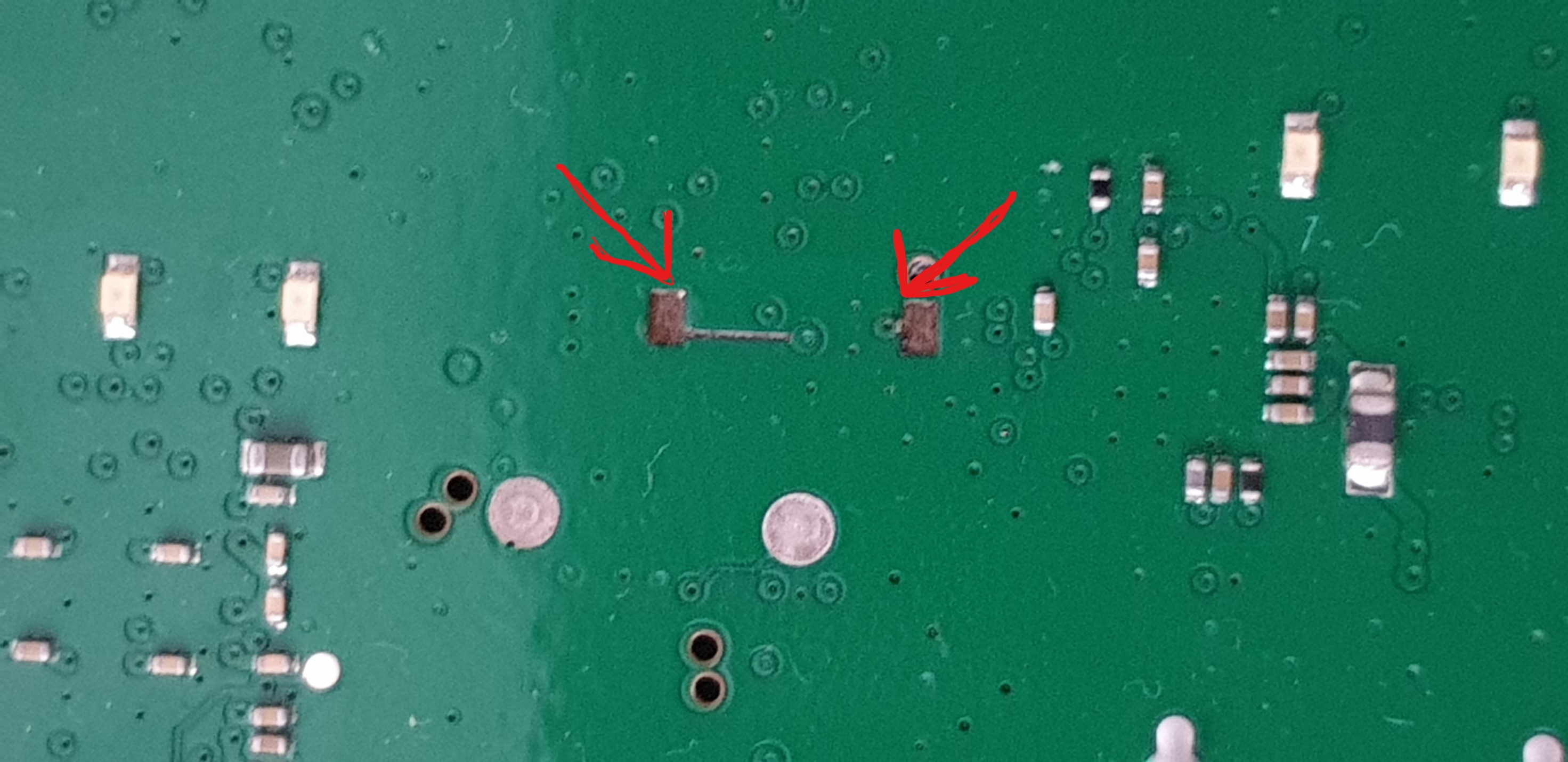

ich habe ein kleines Problem mit meinem Repeater Fritz 1750E. Nach dem Tausch der Fritzbox wollte ich den Repeater wieder ins MESH integrieren. Schon bei der Betätigung der Taste ist mir aufgefallen, dass kein Druckpunkt mehr spürbar war. Somit konnte ich den Repeater nicht ins MESH aufnehmen. Beim Aufschrauben ist mir dann auch schon der Taster entgegengefallen.
Ich dachte kein Problem: Lötkolben raus und das Ding wieder drauf. Ich habe es aber nicht geschafft. So wie es aussieht, sind die Anschlüsse (siehe Pfeil im Bild total korrodiert).
Habt ihr mit einen Tipp, wie ich entweder den Repeater ohne WPS Taste ins MESH bringe oder noch besser, wie ich den Schalter wieder angelötet bekomme?
von diversen Fotos im Internet kann man sehen, dass der Taster normal angelötet ist (und Taster selbst ist natürlich schon getestet)
Vielen Dank für eure Rückmeldung
korrodiert? Ich würde eher sagen, da wurde der Taster komplett rausgerissen und das ist eher die Platine drunter. Da lötet man auch nix mehr an.

die sind nicht korrodiert, die sind rausgerissen ... das ist quasi das boardmaterial selbst was du da als braun siehst, ohne die grüne beschichtung.

So gar die Trace mit raus gerissen, saubere Arbeit.

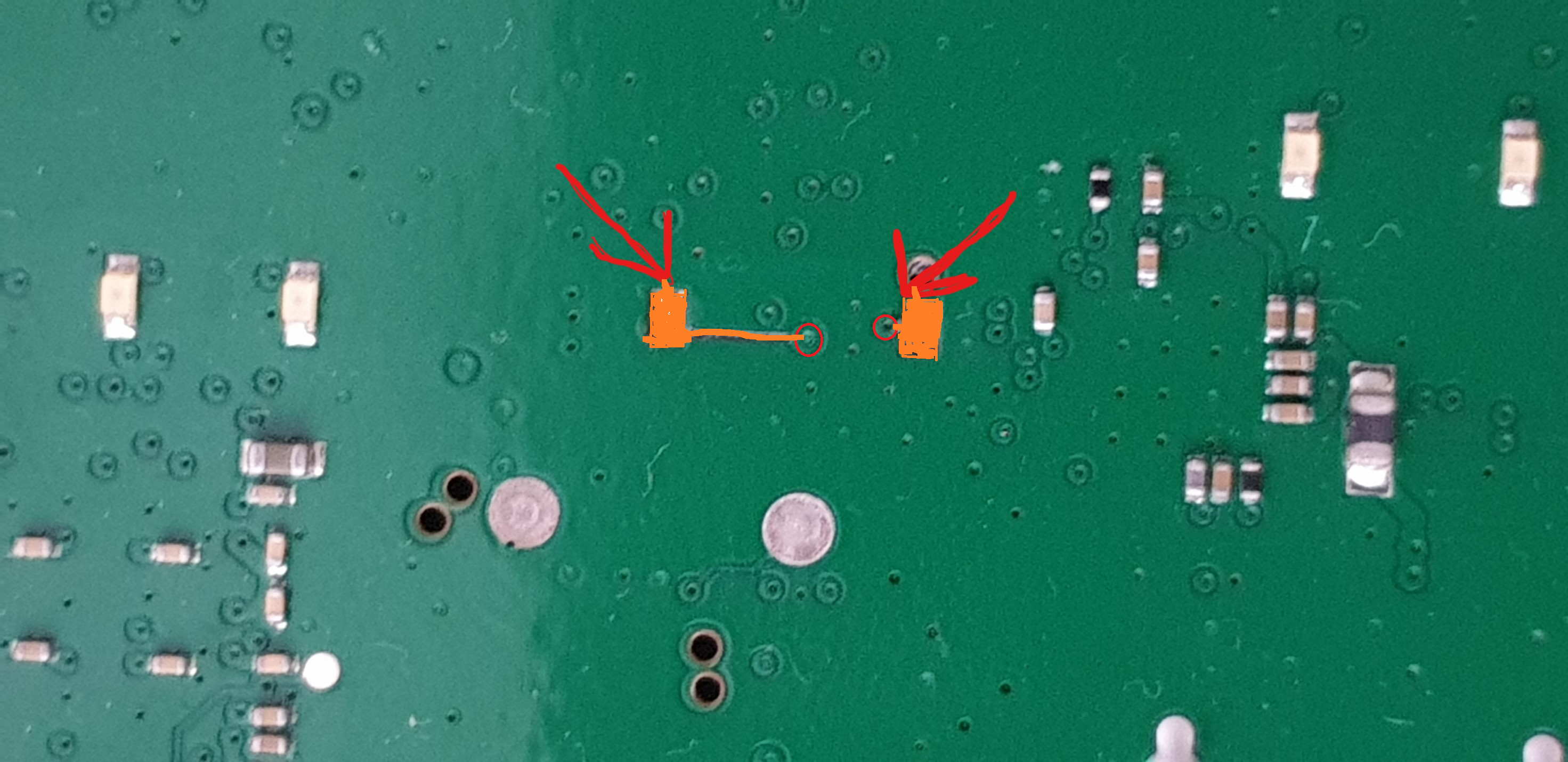

Wenns wieder über den Schalter gehen soll dürften noch Chancen bestehen (ohne Garantie) in dem du die Kontakte im roten Kreis freilegst vom Lötlack und dann das orange markierte wieder herstellst mit ner Litze oder oder oder gibt auch Traces als Packs auf Ali zum nachkaufen und dann die Lötpunkte ensprechend wieder auffüllst mit Lötzinn dann im Anschluss alles bis auf die neuen Lötpunkte wieder mit Lötstoplack versiegeln.

Würde das scrapen und den Taster mit Kabeln verbinden.
Auf den abgerissenen Pads würde ich mich, wie @Novocain schon sagt nicht mehr abmühen.
Kleines Kabel (Litze) auf den Trace ist da schon deutlich erfolgsversprechender, zumal man auch kein spezielles Equipment braucht.
Quick&Dirty reicht für so einen Taster dicke.

Ich hatte schon vermutet, dass der Leiter hier abgerissen ist. Allerdings war dieser auch nicht am Taster dran. :-(
