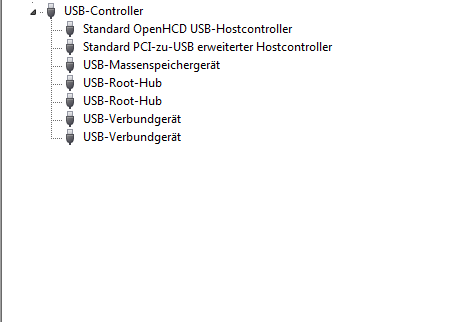

Durch Ausprobieren habe ich herausgefunden, dass es sich wohl um die USB-Ports 5 und 9 handelt. (1-4 sind hinten, 6 und 10 sind Front und gehen, 7 und 8 gibt es irgendwie nicht). Mein Mainboard ist übrigens das M2N-E von ASUS.
Ein Bild der USB-Controller im Geräte-Manager füge ich unten bei.

Da du nur USB2.0 hast und Windows auch mit dem Standard-Treiber zurecht kommt, wie in deinem Bild oben, brauchst du da keine Treiber.
Das Problem liegt halt eher am Anschluss auf dem Board, oder dem Kabel, etc.
